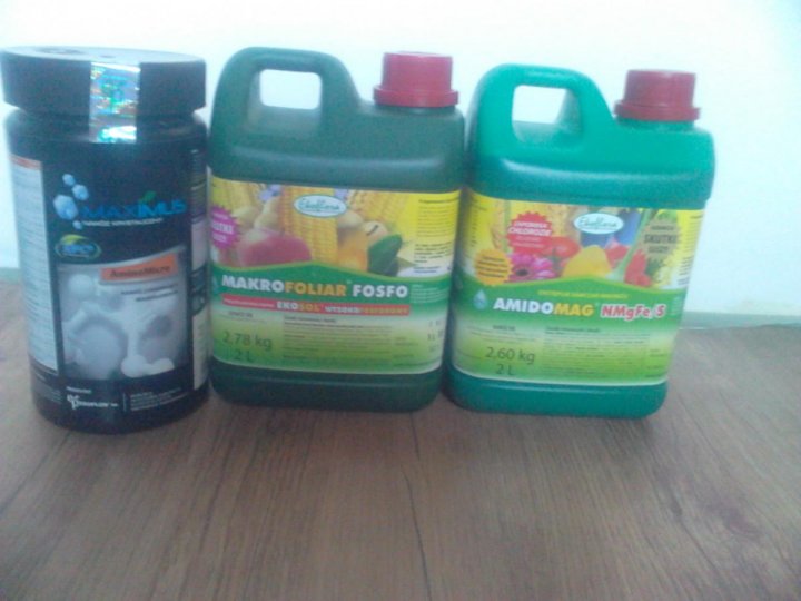

co sądzicie o takich odżywkach dodali byście jeszcze coś? i czy dać mocznika dolistnie czy podsiać między rządkami bo jedni mówią żeby nie dawać dolistnie a jedni żeby dać i nie wiem co robić
