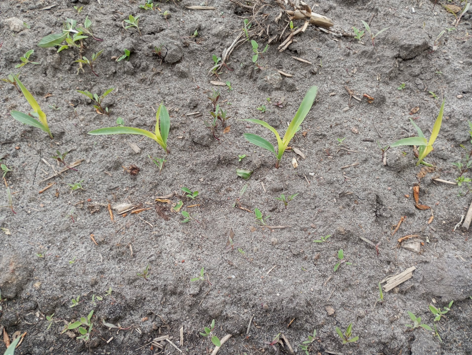

V11 opowiada o super plonach a jak się tak przyjrzeć to na czym ten plon urósł? Resztek jak na lekarstwo, na czym te kolby urosły 🤔
Kiedyś był u mnie gość z polcalca robił takie szybkie próbki na pH to twierdził że pola kukurydziane zbierane na ziarno po 15 lat w monokulturze które widział to ziemia wyjałowiona co mnie bardzo zdziwiło bo resztek po tylu latach na chłopski rozum powinno być oporowo

Zawszę tak siał i było Dobrze i nigdy nie było problemów. To był mój błąd bo za głęboko spulchnilem glebę przed siewem i siewnik się topił. Po gorzowskiej poszły wały po siewne i jest elegancko usiane

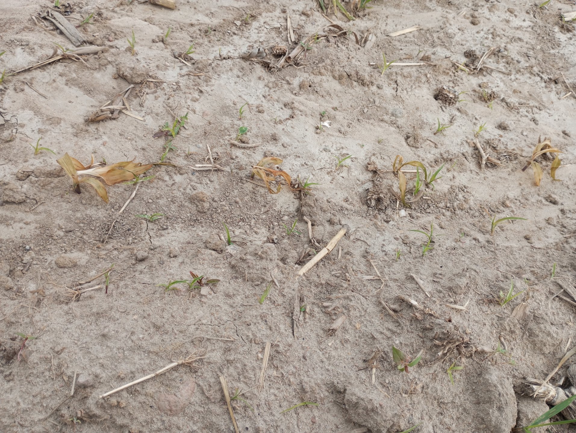

13 godzin temu, v11 napisał(a):
W okolicy coś zachwytów nie ma pomarzło a staremu znowu się udało - posiane ST w zielsko i gówno mróz jej zrobił zielsko osłoniło
Wysoki chwast przesunął strefę przymrozku w górę o wysokość tego chwastu.
Jedna z metod zapobiegania stratom mrozowym w sadach to cięcie chwastów przed zapowiadanym przymrozkiem.
W wypadku drzew zależy by osiadł on jak najniżej więc goli się chwasty po ziemi. Gdyby były chwasty po 50cm to strefa największego mrozu zaczyna się na pierwszym piętrze korony drzewa i straty są większe.
W tej kuku odwrotnie, mróz został wyniesiony ponad liście kukurydzy

Właśnie nie była taka wysoka. To był martwy "chwast".

5 godzin temu, Tomasz0611 napisał(a):
Tak samo nie powinno się ciąć trawy w sadach przed przymrozkami, bo resztki trawy blokują oddawanie ciepła przez glebę. Ale ja tam się nie znam, jestem głupi

Do czego, mi stary sadownik mówił że się trawy nie tnie przed przymrozkami.
A na 100% się nie ścieli truskawek, bo wtedy gleba nie ma jak oddać ciepła i jest przymrozek ... A w tej kukurydzy mamy analogiczna sytuację do wysciolkowania truskawek. Gleba nie oddaje ciepła i przymrozek bardziej atakuje.
Edytowane przez Tomasz0611
 Właśnie tnie się trawę przed przymrozkiem w sadzie.
Wówczas przymrozek siada na tej trawie, czytaj równo z gruntem. Chodzi nam o obniżenie strefy przymrozku.
W kuku chodzi o podniesienie
Nie ścinając przymrozek siada na czubkach traw. Mają 30 cm to na 30, 50 to na 50ciu i robi robotę w koronie.
Słoma to izolator i tu faktycznie blokuje oddawanie ciepła  Wyściółkujesz to o grubość warstwy słomy podniesiesz wysokość osiadania  mrozu czyli idealnie w kwiat. Wyściólkowałbyś na równo z wierzchem liści to strat by nie było.

I co potem z tą słoma zrobić ?? I dlaczego tam gdzie są jednoroczne truskawki i czarna ziemia która momentalnie oddaje ciepło to kwiaty nie marzną ??
Raz tylko wysciolkowalem na przymrozek i nigdy więcej, nauczka na całe życie, gdzie nie wysciolkowane to pojedyncze kwiaty może zmarzły, tam gdzie wysciolkowane to 90% było czarne, jedna i jedyna różnica to słoma, wiek plantacji ten sam, wszystko to samo. Porównując to do sadu przy gruncie mamy kocyk z świeżo ściętej trawy który blokuje oddawanie ciepła przez grunt i wszystko co wyżej to marznie ...
A moja "czysta" kukurydza w technologii orkowej wygląda tak samo jak u v11 ... Zrobiła się jaśniejsza i tyle.
