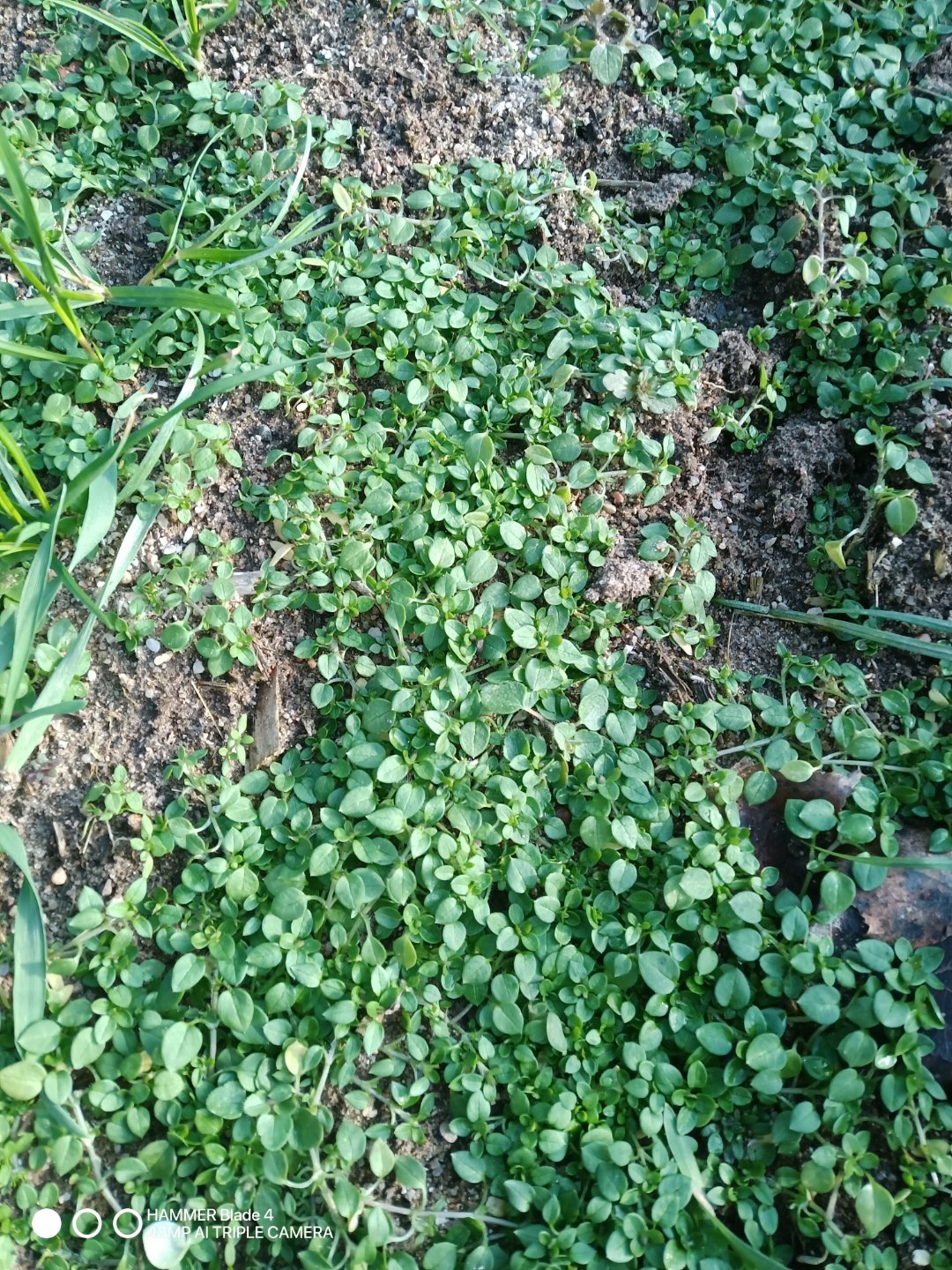

Panowie , a to co to jest ? I jak to zwalczyć. Na 2 działkach to mam , na początku było na torfowej ziemi , a później rozciągnęło się po całej działce. Bez przerwy wiosna qq, jesień gorzowska. Da radę  to w qq zwalczyć?, czy trzeba zbozem przesiać i wtedy.
To gwiazdnica pospolita, Mocarz to bez problemu zwalcza, nigdy jej w kukurydzy nie widziałem ... W truskawce jest problemem, ale nie w kukurydzy ...
