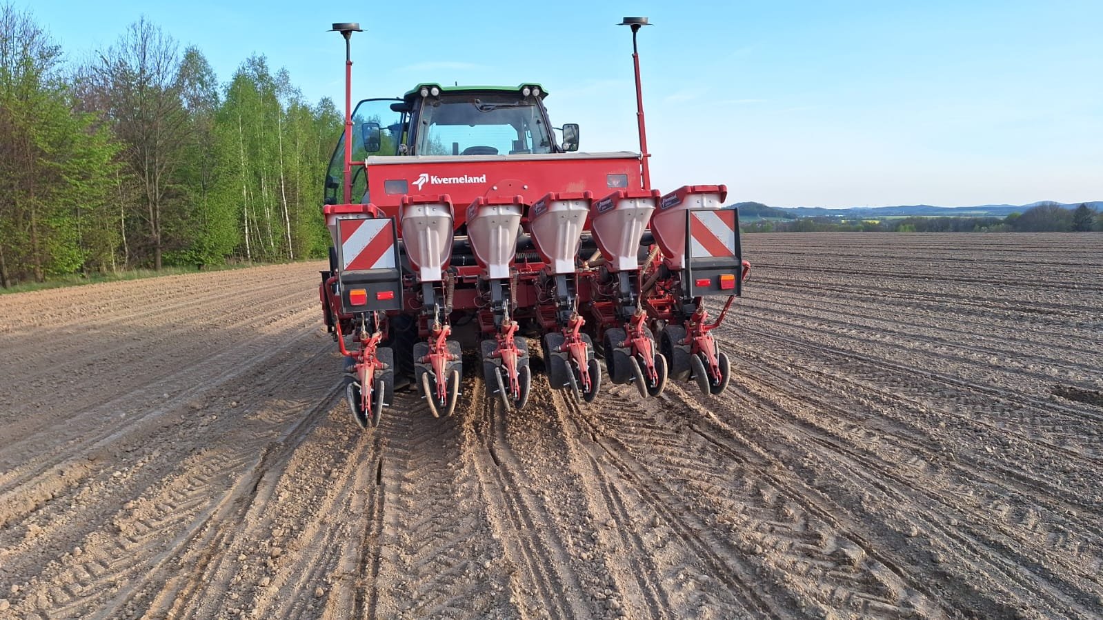

siewnik twój ? -optima sx nadciśnieniowa czy podciśnieniowa -chce kupić nadciśnieniową i muszę wybrać pomiędzy optima sx  kverneland  a Tempo vaderstadt
12 godzin temu, yacenty napisał:
co ma wspólnego opryskiwacz z siewnikiem? w kukurydzy w Polsce jeszcze nie widziałem ścieżek technologicznych. ja najpierw sieje dookoła, później wypełniam środek od dłuższego boku. pod kombajn nie ma znaczenia jeśli będzie taki sam jak siewnik czyli 6rzedowy. gorzej jak masz inny siewnik niż kombajn, wtedy trzeba pilnować odległości między siewnikami
dla opryskiwacza 27m -5 siewników x6 rzędów aby wygodnie zawracać  ale na dużych kawałkach sieje wpierw środek na końcu  uwrocia po zasianiu- kolejny raz uprawiam i sieję - uwroci jest nawet 5 ha więc warto to zrobić porządnie
optima v kverneland kolegi z niemiec🙃 na rtk ale nie na wszystkich działkach
