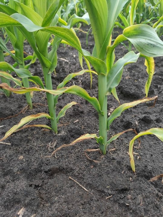

Takie liście to objawy niedoboru jakiego składnika?
W podsiewacz poszło 150 kg/ha salmagu, a pod talerzowke około 30 t/ha obornika.
Dodam że placami takie coś występuje. pH w okolicach 6-6,5
