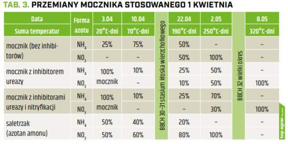

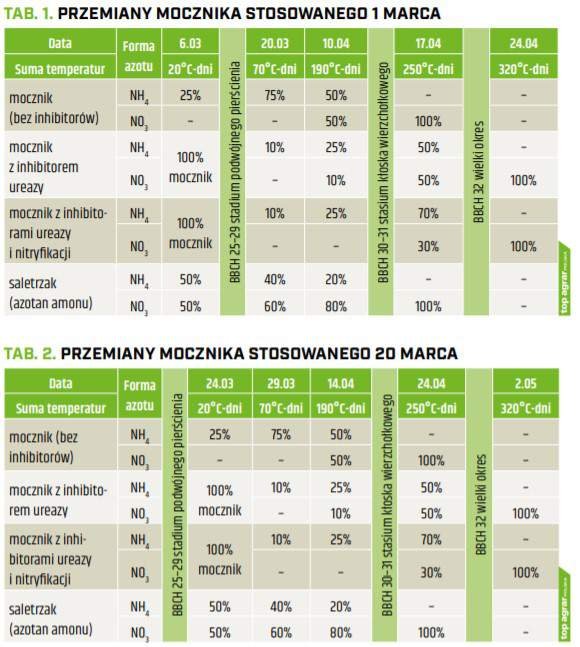

7 godzin temu, maniekc360 napisał:
Może mi to ktoś wytłumaczy gdzie brakujące procenty? coś mi się widzi że w Brukseli właśnie tę tabelkę mieli do wglądu kiedy  głosowali  nad mocznikiem z inhibitorem a wstyd było ich  zapytać o te brakujące procenty
30 minut temu, maniekc360 napisał:
Gdzie brakuje?
weż wytłumacz czytamy pionowo czy poziomo tam gdzie kreski powinny być procenty -tak czy nie?
Mam zamiar siać kuku na starej łące zadałem glebę wyszło 4.8 ph(nigdy nie wapnowane) i zasobność potasu i fosforu bardzo niska i pytanie czy opłaca się kuku czy najpierw coś mniej wymagającego i pH poprawić a jeśli kuku to ile wapna
Czytamy poziomo. Tam gdzie kreski po prostu nie ma takiej formy azotowej, bo albo jeszcze nie powstała, albo już się rozłożyła.
Dlaczego brakuje pozycji   CO(NH2)2 i dlaczego w pozycji mocznik +inhibitor jest 100%  A że to ściema dowodem jest że przepisali sobie 3razy tabelkę  a pozmieniali daty i fazy rozwojowe -niemożliwe że przy różnych datach przemiany mocznika przechodzą idealnie jednakowo nie wierzę tak nie może być
