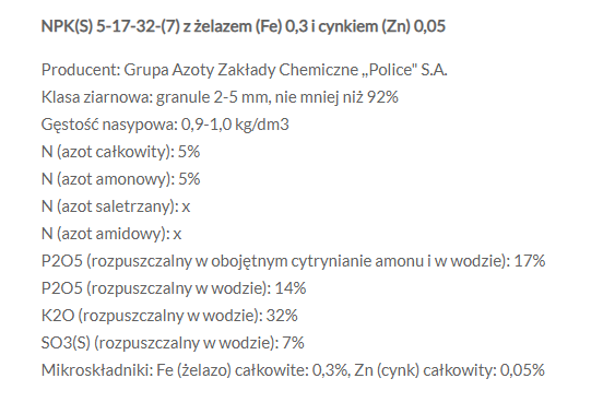

10 godzin temu, ketlin23 napisał:
polidap o jakim składzie bo te co oglądałem to mają NP ewentualnie plus siarka a podobno kukurydzą potrzebuje dużo potasu
To zależy od zasobności i spodziewanych plonów, ogólnie to fosforu się daje od 30 do 150kg P2O5, a potasu od 90 do 200 kg K2O. Jak zasobności bardzo niskie to trzeba dawać górne dawki, a jak wysokie i nawozy drogie to dolne. Przy średnich np wystarczy 80 P2O5 i 120 K2O.
