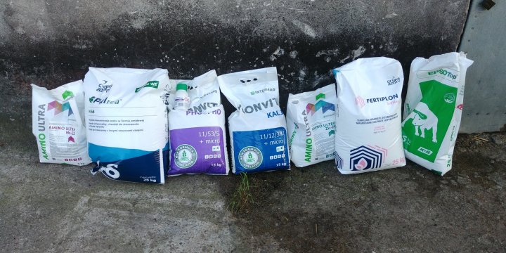

Ja mam uszykowane:
AminoUltra Zn - 0.5kg
AminoUltra Mn - 0.3kg
Bormax Turbo - 1l
Tytanit - 0.2l
Aminoprim - 1l.
Nawozów nie daje, bo pod korzeń poszło 150kg kizerytu i 300l RSM32, nie licząc 400kg Polifoski6 i jeszcze 150kg Korn-Kali( ale to w lutym jeszcze).
Raczej będzie tylko 1 wjazd z mikro, bo musze już zmieniać koła i pryskać jęczmień bo raczej przekwita, a nie chce mi się przekładać kół co tydzień w opryskiwaczu.

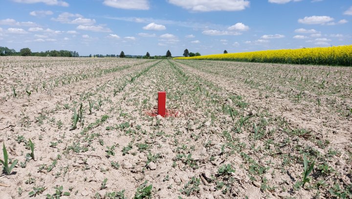

Siema, myślicie ze to dobry pomysł jechać teraz z rosą na chwasty? Kukurydza 5-6 lisci, zapowiadają deszcze więc nie wiem czy w przyszłym tygodniu będzie jak psikac
Ja bym jechał, od 5-6 lisci nie daleko do 8, a wtedy już po d*pie kukurydza dostanie, dojdzie opad nie będziesz mógł wjechać to może Ci uciec

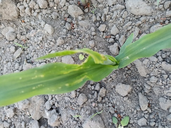

Mam problem z moją kukurydzą odnośnie przebarwień liści a sieję ją pierwszy rok i zbytnio nie posiadam dużej wiedzy. Otóż na zdjęciu widać posiada przebarwienia na liściach lecz nie na wszystkich możecie podpowiedzieć co jej brakuje? 17 mają wleciał oprysk na chwast mocarz+nikosar
11 godzin temu, Mateusz6351 napisał:
Witam
Jeśli po oprysku to odbije
