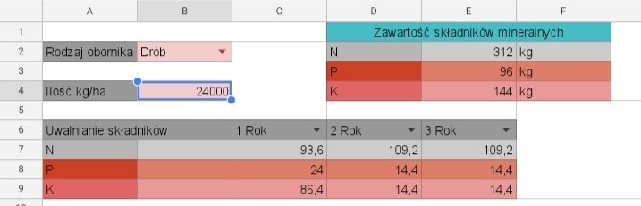

8 godzin temu, karolr2 napisał:
Sam lumax wystarczy na wilgotna ziemię i najlepiej odrazu po sianiu.
Mogę kupić pomiot 80zl tona 26tx80=2100
Działka to nowa dzierżawa 3ha. Do tej pory zostało wysiane wapno i talerzowanie. Zastanawiam się gdybym dał ten pomiot to jakie jeszcze trzeba by wykonać nawożenie. A może lepiej zrezygnować z pomiotu i na to konto kupić polifoski?
Przy 24t/ha dostarczasz tyle składników:Screenshot_2021-12-13-07-51-02-956_com.google.android_apps_docs.editors.sheets.jpg.45f4bc464daaa253fe9cb6516c6d8854.jpg
