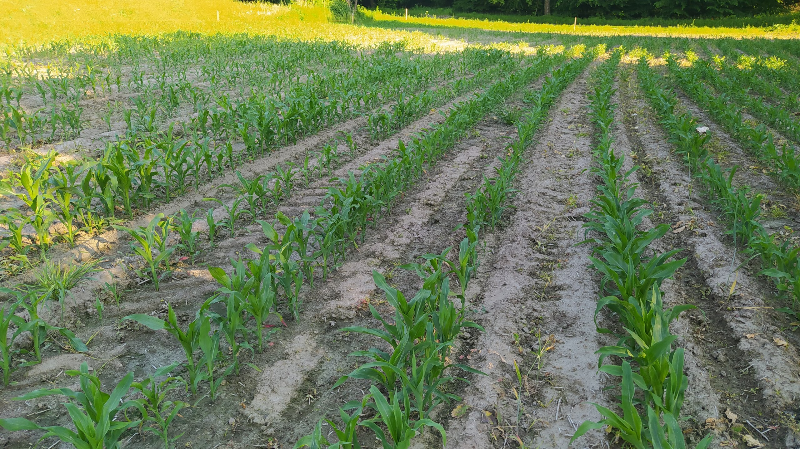

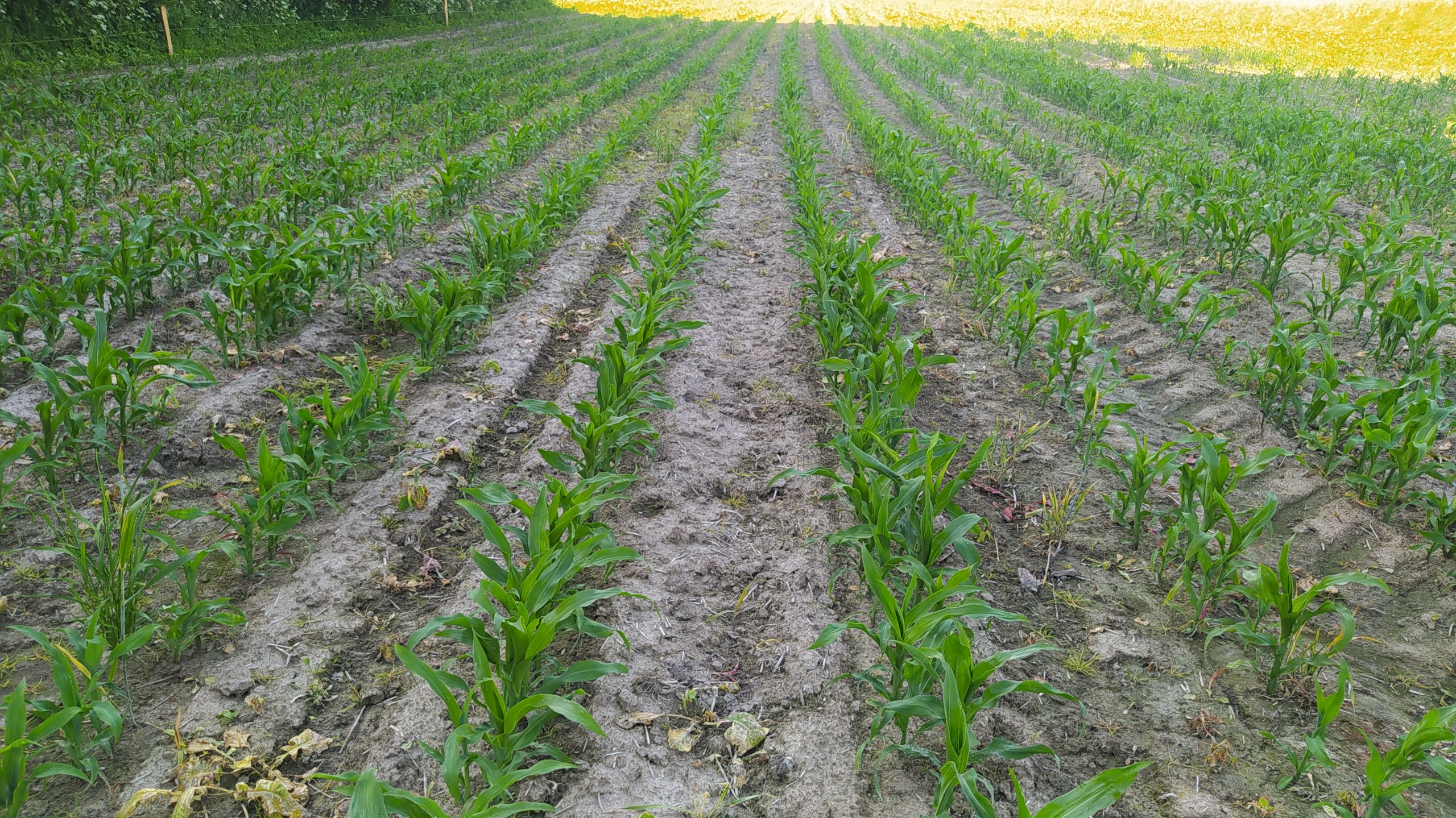

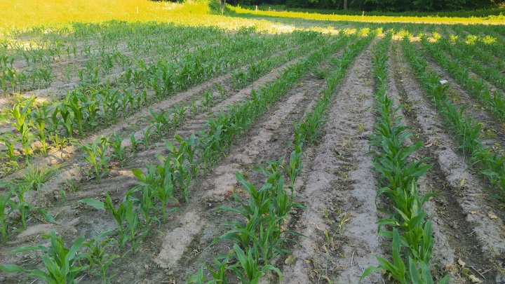

20 godzin temu, Troker1979 napisał:
U mnie na Mazurach kuku tragedia. Dałem obornik, 400 kg mocnego npk i ze 300 kg mocznika i żal patrzeć. Dużo fioletowej miejscami. Ta fioletowa zamiera na ok 0,8ha(pole drugi rok po łące to może drutowiec. Placami tam gdzie wzeszła kukurydza to na dziś znikła). Mam Danubio to może ziemia za słaba na tą odmianę. Może trochę ręcznie odsieje. Jakie teraz fao przy Danubio? Może to jakiś błąd agrotechniczny. Po jesiennej orce tylko dwa razy brony ciężkie z wałkami strunowymi(npk, mocznik). Obiło mi się o uszy że kuku lubi spulchnioną glebę, ale na ten czas było sucho i nie chciałem gleby przesuszać(trzeba pewnie było kultywatorem przelecieć bo za kilka dni zaczęło solidnie padać?). Po siewie spadło trochę śniegu i później w połączeniu z intensywnymi opadami zaskorupił ziemie. Do tego siewca dołożył swoje. Niedosiane do poprzeczek, po trzy, cztery rośliny w kupie a później metr pusto. Podejrzewam że za szybko siał. A na dokładkę kuku zimna, nie grzeje się, folia cała a pełno brył z fioletem. Chyba trzeba przejść na mniej intensywne żywienie krów i koniec z kukurydzą, Za dużo stresu i roboty.
Dalej słuchajcie tego pier**l lamenta wielkich pseudo fachowców po skończonych uniwersytetach, posiadających dużo wiedzy TEORETYCZNEJ a zero PRAKTYCZNEJ.
Qq musi mieć zryte przed siewem na głeboko żeby ziemia się maksymalnie dotleniła i ogrzała. Pomijając turbo piachy gdzie tam faktycznie wystarczy czymś przelecieć po wierzchu aby tylko nawóz z lekka pomieszać.
Gdzie gleba mocniejsza, i tym bardziej po orce zimowej to przed siewem najlepiej z tydzień wcześniej trzeba przeryć głęboko, dotleni się, ogrzeje i wschody bajka. A jak po siewie woda zaleje to polecam pielnikiem między rzędami przejechać, dzień do nocy, 3 dni wystarcza i qq z fioletowej robi się zielona i startuje jakby nigdy nic i to bez żadnych odżywek. Wiem to bo sprawdzone u siebie, mam taki dołek i tam gleba najbardziej zasobna ze wszystkich jakie uprawiam a qq się fioletowa zrobiła, a czemu? A no temu że powietrza w glebie brakło, i temperatury.
