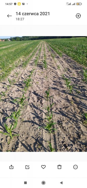

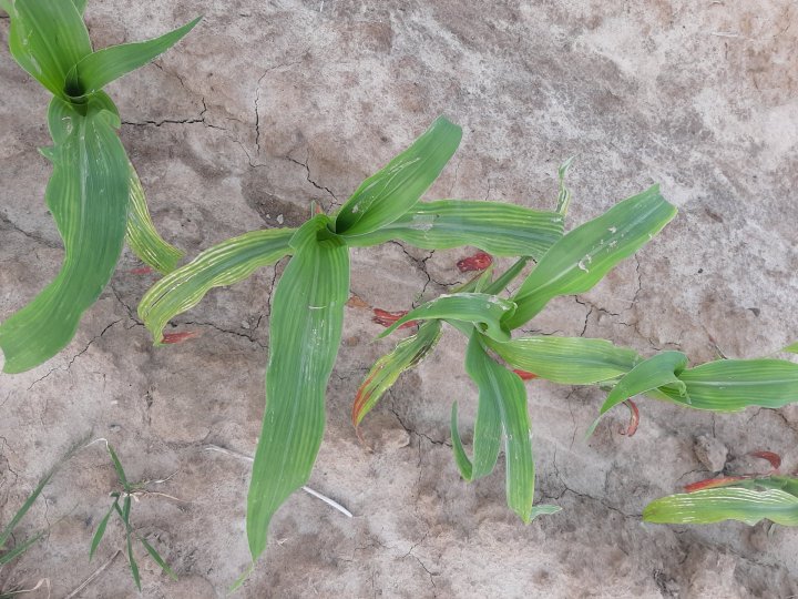

no ładna, u mnie słabo , też dziś miałem ale nie było siarczanu i dopiero jutroo
Rozmazane trochę wieczorem zrobię lepsze

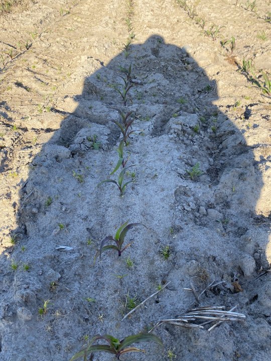

U mnie kukurydza na ciężkich ziemiach po łące wygląda tak, i pewnie bez wody raczej nawożenie żadne jej nie pomoże. Że mi się w tym roku zachciało rekultywować stare prawie nie uprawiane łąki.

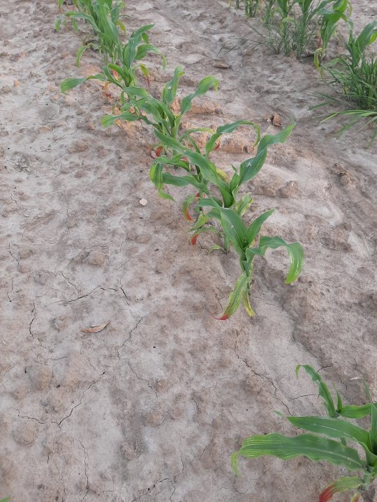

U mnie na Mazurach kuku tragedia. Dałem obornik, 400 kg mocnego npk i ze 300 kg mocznika i żal patrzeć. Dużo fioletowej miejscami. Ta fioletowa zamiera na ok 0,8ha(pole drugi rok po łące to może drutowiec. Placami tam gdzie wzeszła kukurydza to na dziś znikła). Mam Danubio to może ziemia za słaba na tą odmianę. Może trochę ręcznie odsieje. Jakie teraz fao przy Danubio? Może to jakiś błąd agrotechniczny. Po jesiennej orce tylko dwa razy brony ciężkie z wałkami strunowymi(npk, mocznik). Obiło mi się o uszy że kuku lubi spulchnioną glebę, ale na ten czas było sucho i nie chciałem gleby przesuszać(trzeba pewnie było kultywatorem przelecieć bo za kilka dni zaczęło solidnie padać?). Po siewie spadło trochę śniegu i później w połączeniu z intensywnymi opadami zaskorupił ziemie. Do tego siewca dołożył swoje. Niedosiane do poprzeczek, po trzy, cztery rośliny w kupie a później metr pusto. Podejrzewam że za szybko siał. A na dokładkę kuku zimna, nie grzeje się, folia cała a pełno brył z fioletem. Chyba trzeba przejść na mniej intensywne żywienie krów i koniec z kukurydzą, Za dużo stresu i roboty.
Może nawóz w podsiewaczu za daleko ustawiony? ziemia była odpowiednio nagrzana, bo tego roku z tym problem, ja też mam place na jednym kawałku jakieś 0,2 ha, ale to przez to że tam jest ił i słaba zasobność fosforu.

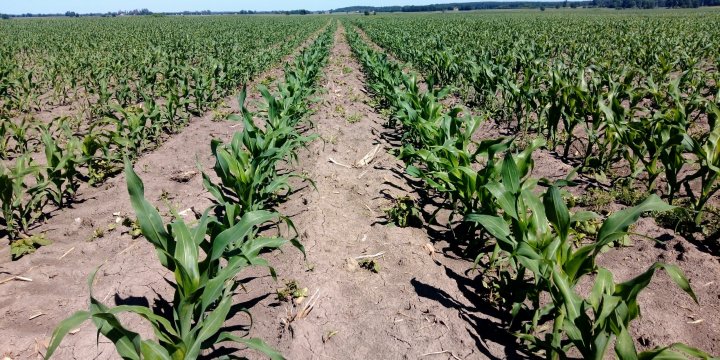

Panowie można jechać z odżywka (makro mikro mocznik siarczan)jutro gdy zapowiadają przez 5 najbliższych dni temp w okolicy 31stopni . W sobotę popadało z 12 l więc wilgoci trochr jest. Oprysk oczywiście wieczorem.  Kuku do kolan.  Czy przeczekać te upały?

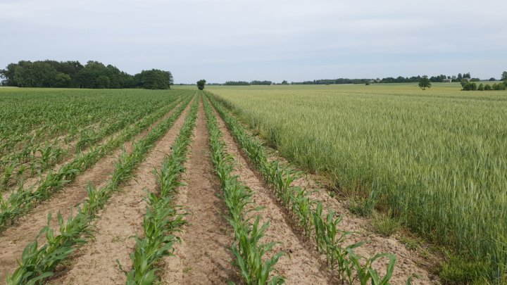

Panowie jest sens sypać teraz  pogłównie fosforan ? Miałem w tym roku takiego usługodawcę,  że prawie hektar pola obleciał bez nawozu  (włączonego podsiewacza)  kukurydza taki fiolet że głowa boli.... Żeby się chociaż przyznał wczesniej to by czlowiek szybciej cos reagowal , dosial rozsiewaczem
