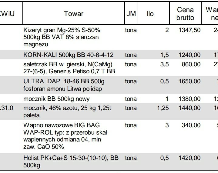

Co powiecie o tym nawozie MacroSpeed Power npk(S) 12,15,21(20) cena 1260 netto. Przedstawiciel mówi żeby dać pod Kuku 200kg w podsiewacz i 250kg rzutowo, zamiast Korn kali i ultra Blac Dapu. Co powiecie o takim rozwiązaniu i cenie?
moim zdaniem zły stosunek fosforu do potasu, jak już jeździć rzutowo to ja dał bym 100 kg soli potasowej  a w podsiewacz 400 tego
