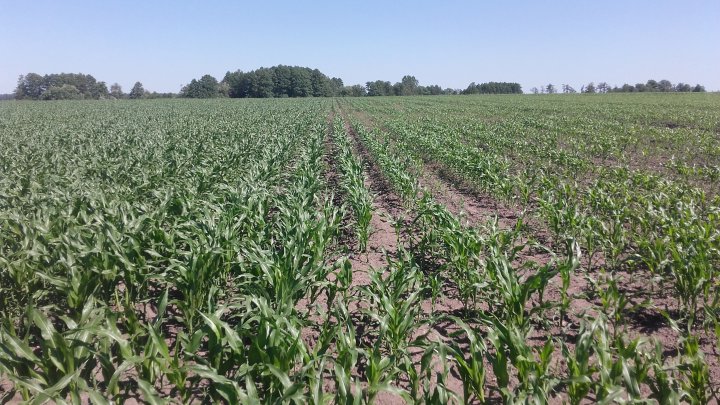

mam podobnie tylko że sialem po weekendzie majowym w pyl i wschody są nie równe a do tego zimne noce były i efekt niestety gotowy

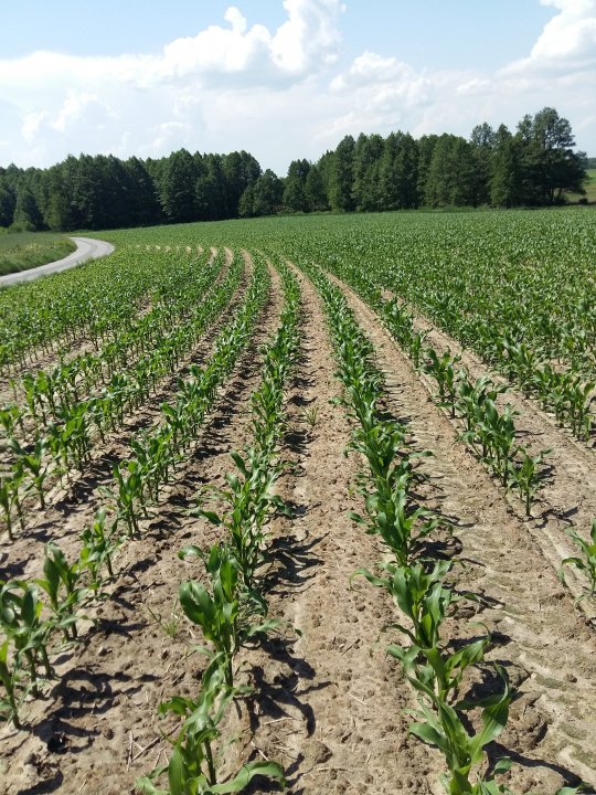

Tak,ta sama klasa ziemi to samo nawożenie tego samego dnia siana i tą samą odmianą,po lewej rzędy się schodzą a po prawej jeszcze wschodzi miejscami dopiero
Edytowane przez bobienko
Jak w popiół siane to nic dziwnego, mogłem siać tydzień wcześniej, ale postanowiłem poczekać na deszcz. Sąsiad przez drogę orka kilka dni leżała i posiał to wzeszła jak wół szczał. U mnie się udało deszcz po orce 5mm rano siew wieczorem oprysk i 2 czy 3 dni po 15mm dało. A po zimowej orce 3ha niby w popiół siane, a wschody idealne tak samo
