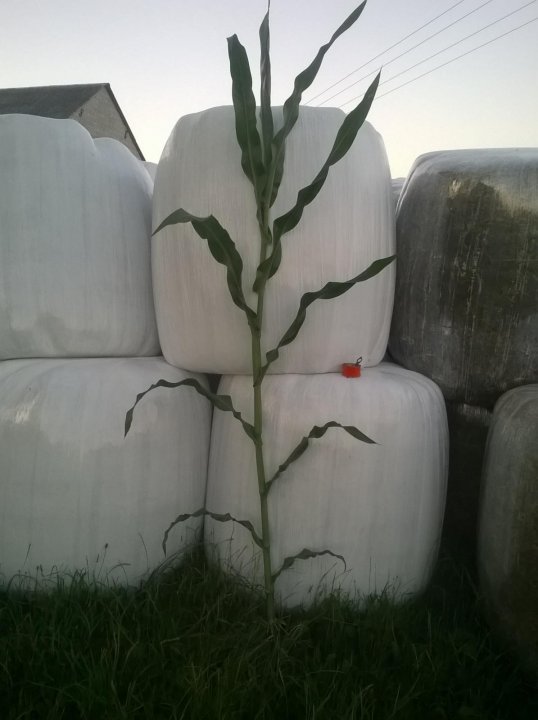

Ja dziś wyrwałem środek to wiecha jeszcze głęboko, jak już wiecha wychodzi z liścia to ile jeszcze z pół metrapowinna Ci podrosnac?[/quote
Tak w ogóle kukurydza ile ma liści?czy to od odmiany zależne?bo ba w ubiegłym roku 12 miała to jeszcze 2 powinno wyskoczyc
Mi na 14 lisciu jeszcze wiechy nie widać także ok.16 liści powinna mieć.
