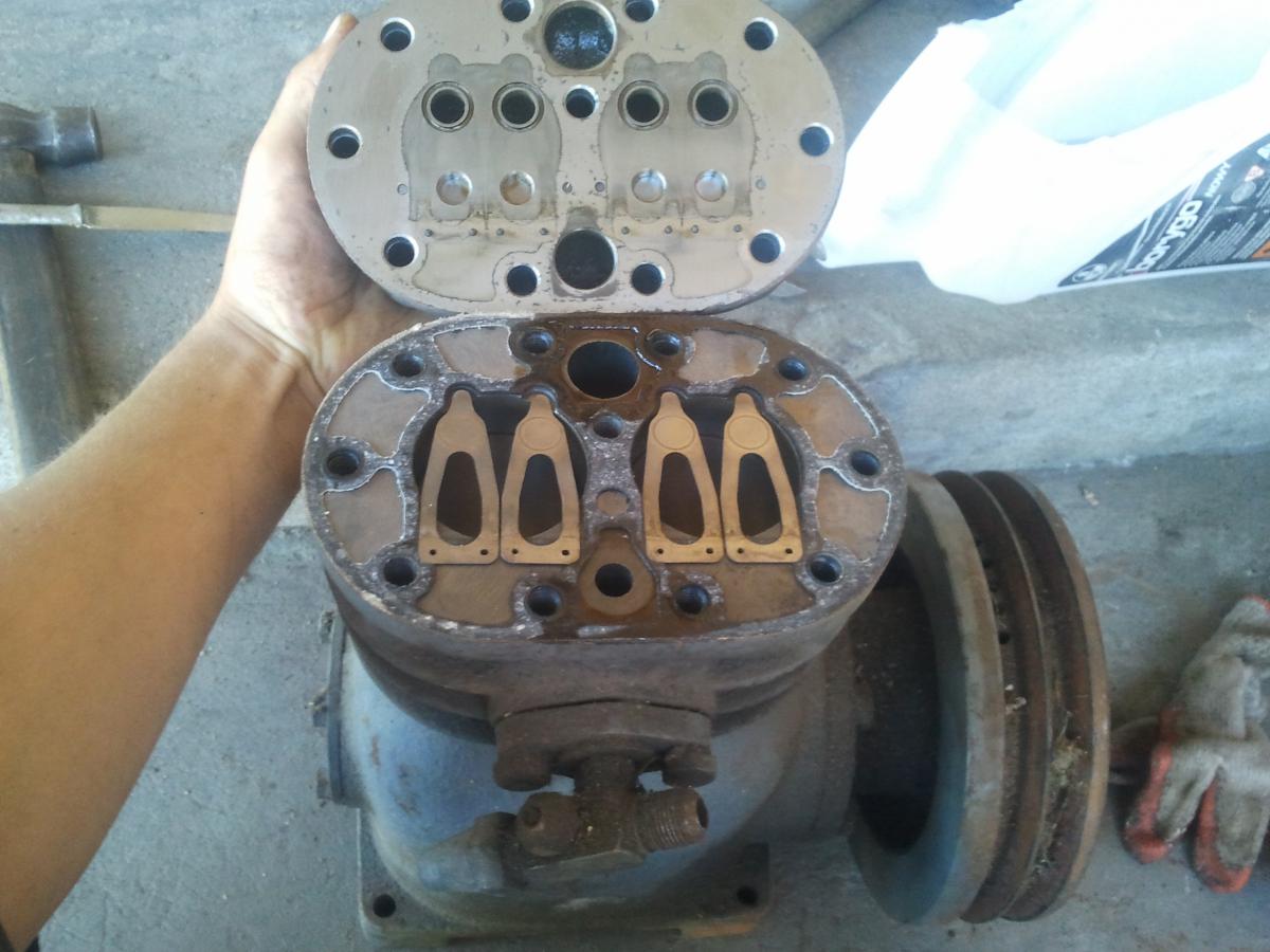

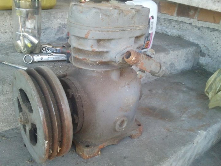

Witam, prosil bym o podanie jaki to producent i typ sprezarki pokazanej na ponizszych zdjeciach.
Spezarke chcialbym polaczyc z butla walcowa 80l po LPG i 2 paskami klinowymi z silnikiem 2,2kW 950obr/min o przelozeniu zwiekszajacym obroty silnika 2 razy tj. 2:1 zeby szybciej nabijala butle.
Bedzie sluzyc do przedmuchiwania Bizona w czasie zniw i innych maszyn, pompowania i malowania.
Chodzi mi tez o to czy sa dostepne czesci, bo jesli nie to szkoda czasu na nia i wywale ja na zlom :(
Z gory dzieki za odpowiedzi :)
Mój szwagier ma taką sprężarkę i pochodzi ona właśnie od agregatu chłodniczego jak wspomniał kolega wyżej. Popełniłbyś poważny błąd wyrzucając ją na złom. U szwagra chodzi ona już ze 20 lat i żadnej awarii nie miała. Ta sprężarką można dmuchać śmiało nawet do 30 bar !
Musial bys szybsze przelozenie zrobic to moze bylo by dobrze. Skoro juz jest i jest dobra to po co mam szukac innej. Z silnikiem 950obr/min polaczone przelozeniem 2:1 da ok 1900obr/min to chyba nie bedzie zle?
U szwagra też chodzi za wolno i mieliśmy jej zrobić przełożenie większe, ale jakoś nigdy nie ma czasu i jest potrzebna. Przydałoby się też zrobić jej jakiś wentylator żeby miała chłodzenie, bo grzeje się mocno - jak pochodzi cały dzień to placki można na niej smażyć.
Co do ciśnienia to realne, bo w agregatach chłodniczych czynnik chłodzący osiąga wysokie ciśnienie.
