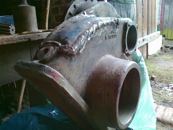

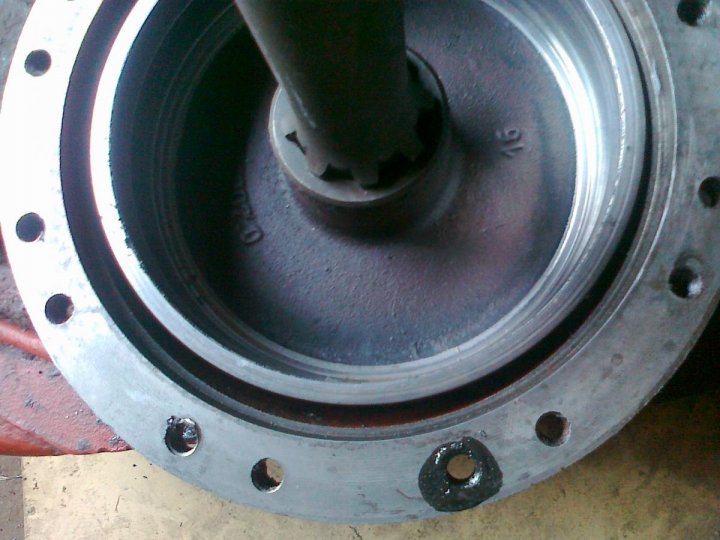

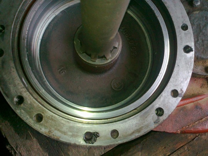

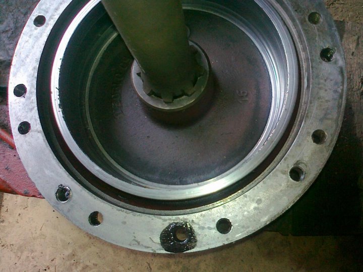

Chciałbym odświeżyć temat zwolnicy w c330. Mam następujący problem z zwolnicą. Podczas orki posypały się łożyska w zwonicy, na których jest osadzona półoś i niestety wybiło dziurę w obudowie. Zakupiłem więc nową obudowę i wszystko poskładałem i niestety mam problem. Bęben hamulcowy nie jest wyśrodkowany, z jednej strony trze w obudowę zwolnicy, a z drugiej ma za duży luz. Półoś jest prawidłowo osadzona na łożyskach, zresztą nie da się w tym miejscu krzywo nabić łożysk Po wsadzeniu pochwy na zwolnicę siemering jest z jednej strony przyciśnięty a z drugiej jest tam 2-3 milimetrowy luz, dlatego dalej tego nie składałem bo olej z skrzyni i tak wyleje się na hamulce.
I mam w związku z tym pytanie do Was, czy może to być wina obudowy, która nie jest idealnie wykonana. Półoś jest raczej prosta. Dla lepszego zrozumienia problemu zamieszczam zdjęcia zwolnicy.
Z jednej strony bęben trze o obudowę z drugie jest za duży luz. Jeśli ktoś miał podobny problem to nie pomoże, nie wiem za bardzo jak rozwiazać tą sytuację.
Edytowane przez Dziki1

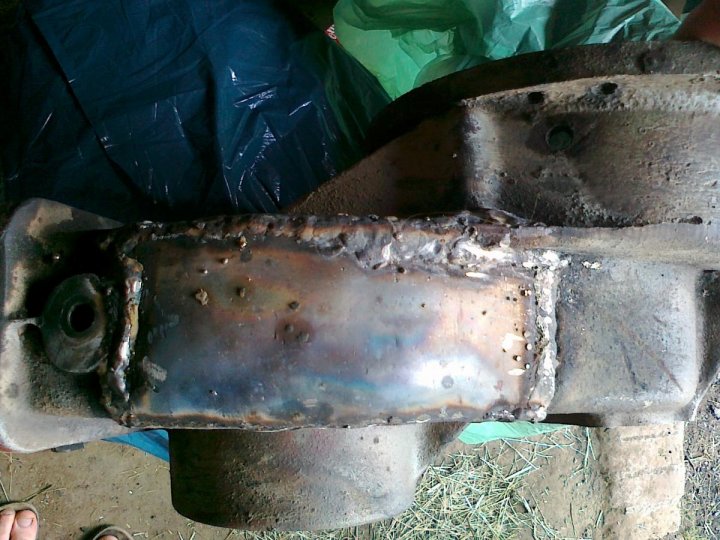

Dzięki za rady. Tą zwolnice sprobóje oddać do sklepu, a starą w której wybiło dziurę oddam do jakiegoś warsztatu, może da się to jakoś pospawać. Zrobiłem próbę i nabiłem do niej łożyska i wsadziłem półoś z bębnem hamulcowym- było wyśrodkowane idealnie, także nie powinno być problemu z przeciekami oleju z skrzyni biegów. Z drugiej strony jak można sprzedawać takie coś, odlew niedokładny.
Niestety zdjęcia nie wrzucę, bo dzisiaj rano zawiozłem zwolnicę do kowala, powiedział że zobaczy co da się zrobić. Jak już będzie pospawana to zapodam zdjęcie.
Dzisiaj odebrałem zwolnicę od kowala, wydaje mi się że jest solidnie zrobione, test na szczelność został zrobiony i nie nic przepuiszcza. Zobaczymy jak będzie wyglądać po kilkugodzinnej pracy w polu.
Poskładałem już w sumie większość elementów i wszystko pasuje, Bęben hamulcowy jest wyśrodkowany, siemering w pochwie dobrze uszczelnia, więc z przeciekami nie powinno być problemu.
