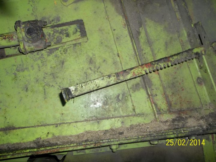

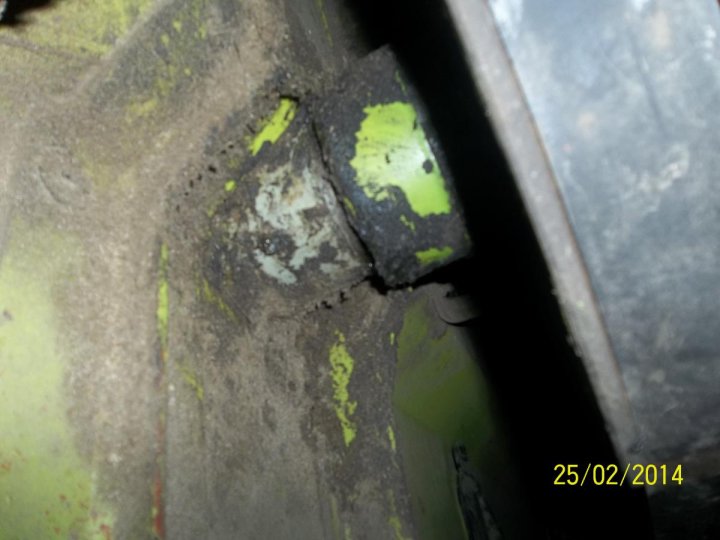

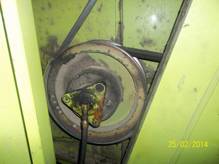

Od niedawna jestem właścicielem Claasa Mercatora 60. Po zakupie został odpalany kilka razy.
W trakcie jednej z przejażdżek z prawej strony maszyny pojawił się "dymek". Po zgaszeniu i otwarciu pokrywy okazało się że jest ona zawalona smarem (tawotem). ( Nie widać było starych śladów podobnego zdarzenia)
Pytanie brzmi: Co spowodowało że tawot został rozrzucony ?
W załącznikach:
1. Koło z którego został wyrzucony smar
2 . Miejsce z którego został wyrzucony smar
3. miejsce gdzie znajdowało się najwięcej smaru
Z góry dziękuje za pomoc.
Była temperatura na łożysku? U mnie w protectorze jak dużo nabiję i się zagrzeje to trochę wyrzuci wkoło. Trzeba zwrócić uwagę na temperaturę elementów. Można zajrzeć do łożyska puki wcześniej przed sezonem.
Niestety nie wiem jaka była temp. na łożysku ( później znalezione było miejsce wyrzucenia ). Zaraz po tym jak maszyna puściła dymek gruby pas był ciepły.
Ten pas zawsze jest ciepły a dymek miałeś bo pewnie ci sie naprzyklejało duzo syfu i tarło o coś, najlepiej zapal kombajn niech pochodzi chwile i sprawdz łożysko
A smar był na pasie jezdnym?? Jeśli tak to mogło dymić z pasa bo się mocno ślizgał, może być że łożysko grzeje i roztopiło smar... I tak jak kolega wyżej pisze lepiej codziennie a po trochu smarować niż nawalić z nadzieją że cały sezon przechodzi...
Może być już rozszczelniony tłok od przyśpieszacza lub łożyskowanie zasilania, olej rozrzedza towot i siłą odśrodkową chlapie wszędzie, jak jechałeś to nie musiałeś go co jakiś czas "przyśpieszyć" ?
@pedro2
Na pasie nie było smaru
@pawel885
Nie, nie przyspieszałem go.
Czy np. za długie trzymanie przyspieszacza (na rozdzielaczu) mogło by spowodować taki efekt ?
Witam,sprawdż poziom oleju w zbiorniku hydraulicznym albowiem, bardzo niski poziom oleju powoduje to że pompa zasysa powietrze z olejem i wówczs nasila to przecieki gdyż powstaje piana powietrzno olejowa, bo dziwne aby tak nagle pojawił się dość duży przeciek,może też dlatego siłownik przyśpieszacza jazdy puscił też olej i wypchneło smar razem z olejem, a co za tym idzie to zaczeło to się palić na kole pasowym, i z tąd ten dymek z tamtąd jak wcześniej wspomiałeś, choć ja bym obstawiał że któreś tam właśnie łożysko nawaliło, bo wyciek oleju z reguły powstaje niewielki , który z czasem się nasila ;[ Pozdrawiam.
Edytowane przez wieslaw16
Odświeżam temat.
Sprawdzaliśmy łożysko na kole napędowym przyspieszacza. Wszystko jest w porządku.
Puszczenie dymka z lewej strony kombajnu najprawdopodobniej spowodowało pęknięcie paska napędowego wytrząsaczy (zerwał się, zaklinował i tarcie zrobiło swoje).
Kombajn bardzo fajnie pracuje, wszystko ładnie pracuje.
Jedynym niepokojącym fantem jest piszczenie, zgrzytanie na kole napędowym podczas gdy pasek jest maksymalnie naciągnięty przez przyspieszacz no i to wyrzucanie tawotu.
Pozdrawiam.
Edytowane przez Bryllu1
Mam inny model kombajnu, ale ogólne zasady w każdym są takie same. Zatem - jeśli piszczy - to pas jest brudny i łapie poślizg. Kiedyś przez nieuwagę zasyfiły mi się pasy od silnika do przyspieszacza i drugi do sprzęgła. Nie było wyjścia - myłem w gorącej wodzie z detergentem, a bieżnie pasów jałowa benzyną. Poskutkowało. Gdzieś już na forum pisałem - pasy i bieżnie pasów muszą być idealnie czyste. Żadnego oleju, smaru i - broń Boże - lepiku również.
A wyrzucanie smaru - koledzy wyżej napisali - ktoś załadował w przyspieszacz smaru do bólu i teraz wyrzuca.
