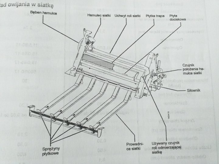

A jeszcze jedno, jaki masz sterownik i na ile razy masz ustawione owijanie siatką?
Bo steruje manualnie i nie mam kontroli nad ilością ile idzie tej siatki ¬¬
Popuściłem ten hamulec w opór tak że siatka ledwo siedziała na beli a i tak ja cięło ustawione na 2,5 obrotu a sterownik to autoform z oprogramowaniem BC LMP 1.07.1.24 .Wygląda to tak jak by miała ustawiony jakiś czas do ucięcia tej siatki bo przy wysokich obrotach wom owija więcej a przy mniejszych obrotach ucina mniej
@piotrek538 ustaw na 3 obroty , a nie zatrzymuje się siatka na prowadnicach tuż przed komorą bo u mnie się tak dzieje.
Zatrzymuje się trochę tam bo widać to na beli że jest zwinięta gęsto w jednym miejscu ale później ja ciągnie tylko dlaczego na manualu wszystko idzie tak jak trzeba a na auto nie odwinie tych 2.5 raza które jest ustawione ¬¬
@piotrek538 na manualu nie próbowałem to nie powiem.
Może jest problem z czujnikiem który odmierza ilość siatki.

Jaki masz model prasy?
A co się dzieje że nie idzie siatką owinąć?
Puści siatkę ale nie wrzuca na balot , zrobi z siatki tzw kulkę i tyle ..
Pasy są równe? Ślizgi dobrze wyregulowane? Może pasy są powyciągane i trzeba napiąć na ramieniu napinacza z lewej strony?

Siatki nie mam, ale z tego co kojarzę to mogą być winne powyciągane pasy. Ja swoją jak kupiłem to od razu skróciłem o 10 cm, bo miałem naderwany. O tyle max można skrócić pas wg zaleceń z instrukcji. Założyłem nowe spinki i spokój. @ptaszyna miał kiedyś podobny problem. Kilka spinek na pasie, wytarta struktura na pasie i powodowały problemy z wciąganiem siatki. @PRIMO Twoja ma chyba pasy w dobrym stanie, więc wyciągnąłbym ze 2 pasy, pomierzył i będzie wiadomo co dalej. Ogólnie mechanizm siatki z tyłu prasy to nieco zawodna konstrukcja. W nowszych 2160, 2190 dali z przodu i jest lepiej.
Problem jest na tych sprężynach płytkowych bo siatka po prowadnicach idzie równomiernie a dopiero na tych sprężynach płytkowych zatrzymuje się i dopiero po chwili idzie na balota.
Nie są zużyte, powyginane? Może straciły sprężystość i nie są idealnie wyprofilowane do walca?
Pasy łatwo sprawdzić czy są napięte, wystarczy ich dotknąć gdy bela jest w środku, gdy by były luźne to prasowanie nie było by możliwe. Gdy robi kluskę i nie chce przeciągnąć siatki do komory to przyczyną może być prowadnica-źle wyregulowana lub przyrdzewiała. Gdy z prowadnicą jest ok. to winne są pasy- zbyt gładkie lub lekko zaokrąglone do środka. W takim przypadku może pomóc odwrócenie pasów na lewą stronę. Jak to nie pomoże to pozostaje tylko wymiana pasów.
