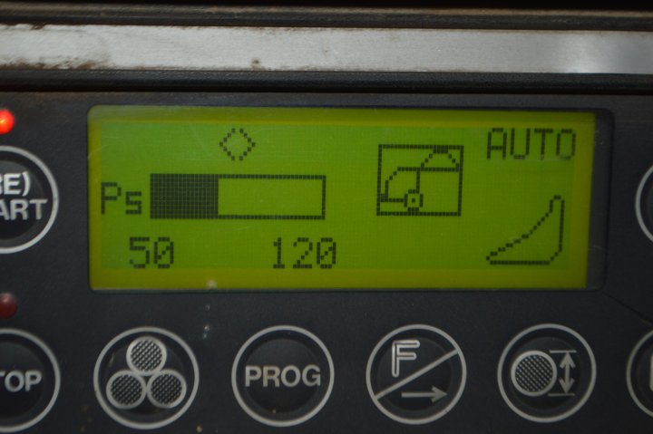

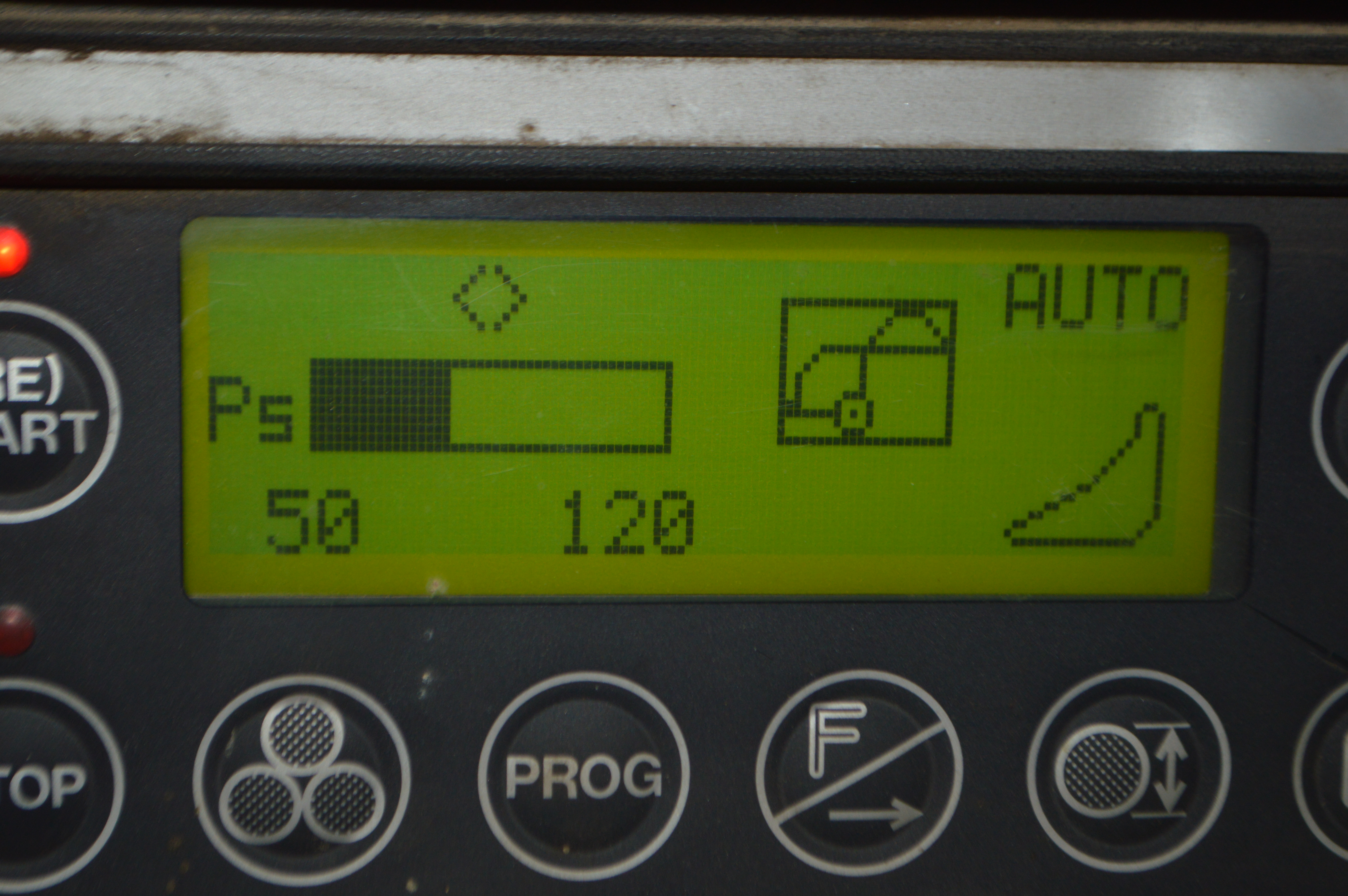

      Witam, jestem nowym użytkownikiem forum, więc proszę o wyrozumiałość.
      Czy ktoś posiada instrukcje obsługi do wyżej wymienionej prasy (Vicon RV 2160 2009rok) bądź posiada prasę z podobnym sterownikiem i podzieli się ze mną wiedza o obsłudze tego sterownika? dołączam zdjęcie sterownika.
