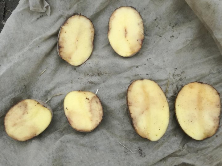

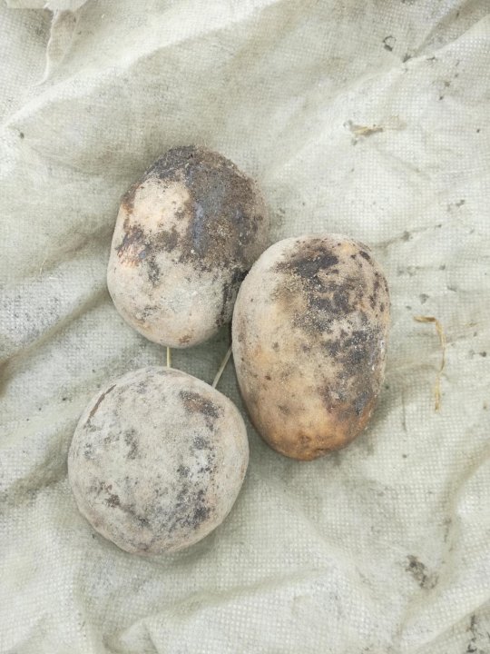

A teraz jeszcze chcialbym zapytac was, co moze byc przyczyna powstawania takich bulw jak na zdjęciach...
Zawsze sadze swoje sadzeniaki oraz co roku kupuje nowe na odnowienie sadzeniaka, odmiana Belmonda, a w ziemniakach zasadzonych z nowych sadzeniakow bardziej nasilają sie takie objawy...
Te same ziemniaki pokazane z zewnątrz i przekrojone.

u mnie podobne zjawisko z tą odmianą mam rok po centrali i na 6 ton zrobionych wyrzuciłem 2,5 tony zgnitków bo pojawiają się rude plamy na powierzchni a pod nimi jak się paznokciem doskrobie to ziemniak gnije.Dodam że obok miałem gale,i belaroze też rok po centrali i 0 jakichkolwiek przebarwień a jak trafi się jakiś uszkodzony to tylko mechanicznie.
my jedna partie juz dwa razy sortowaliśmy, a teraz w big bagach gniją dalej, masakra, nie miałem czasu sie z tym narazie uporać, bo dalej kopałem, reszta lezy w kopcu i przesycha i takie właśnie sie pojawiają...
Jelly na innym kawałku, ten sam system ochrony i wgl. i nic sie nie dzieje takiego, ewentualnie jak co roku co jakiś sie pokaże później, nawet były zasadzone po tylko 2-letniej przerwie, a Belmonda właśnie na obu kawałkach, na których zasadziłem to podobnie sie zachowuje, prawie klienta przez nie straciłem, już ich nie bede sadzić raczej... chyba że tylko zrobie sobie próbe gdzieś, zdesykuje wcześniej i ewentualnie bedzie jakieś doświadczenie, ale zaś z drugiej strony szkoda poa na taki szajs...
podejrzewam o takie skutki zaraze, bo ochrona była od kwiata, zrobiłem 5 zabiegów, pyton, Carial Star i banjo, potem rosły bez ochrony i desykowałem Spotlight Plus + Banjo, ale jakoś ten Spotlight plus to jakiś szajs, wszystko już w drugim roku starałem sie zrobić jak w etykiecie zalecają, a ziemniaki jakoś nie chciały przestać rosnąć, potem jeszcze raz walczyłem po dwóch tygodniach z nacią ale już za pomocą reglone i wtedy nie wiem czy by mogła zaraza do nich sie wepchać?? pomiędzy tymi desykacjami??

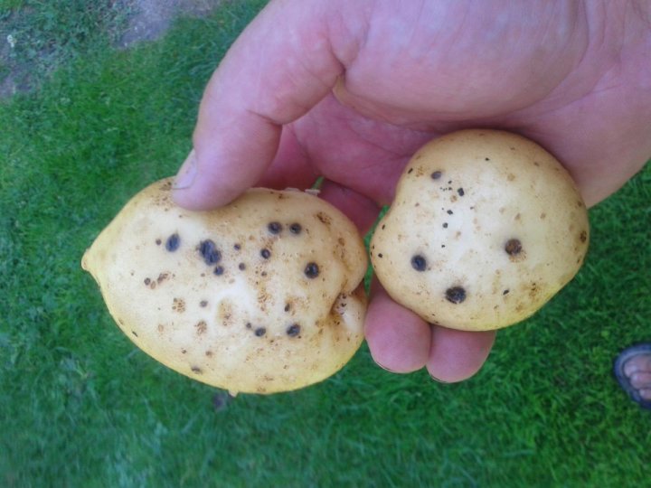

      Mam problem z ziemniakami, a mianowicie w szczególmosći w irdze jest mnóstwo bulw porazonych tym schorzeniem.
      Nie wiem co robic, jak z tym walczyć, od czego ta rdza się robi. U sąsiadów też występuje, ale nie w takim nasileniu jak u mnie gdzie niemal co trzecia bulwa jest porażona.
      Prosze Was o pomoc, może wy wiecie coś wiecej
