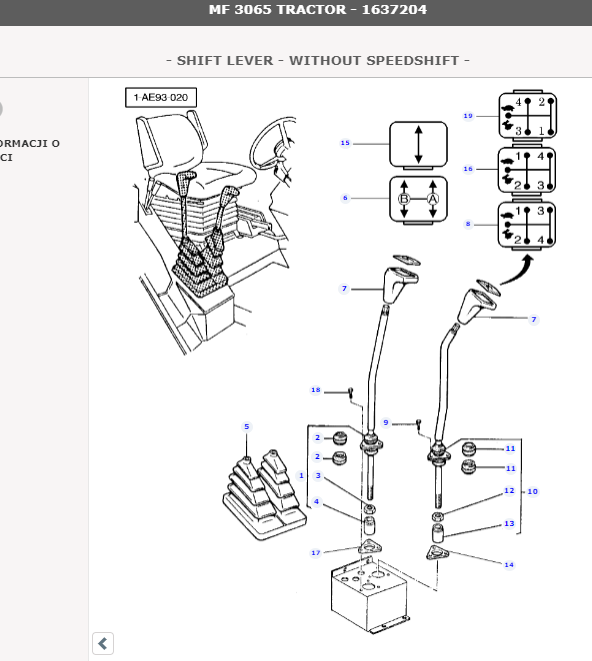

Przez ursus485
Witam ostatnio pracowałem trochę w lesie MF-em 3060 i podeszła mi gałąź pod spód zahaczając o czujnik ciśnienia oleju. Tu moja prośba o zweryfikowanie czy to jest na pewno czujnik ciśnienia oleju w skrzyni biegów oraz podesłanie linków gdzie można go kupić. Po tym zdarzeniu nie da się zmienić żółw - zając i rozłączyć przedniego napędu . Z góry dziękuję za wszystkie odpowiedzi . pod spodem zdjęcia owego czujnika . Pozdrawiam
