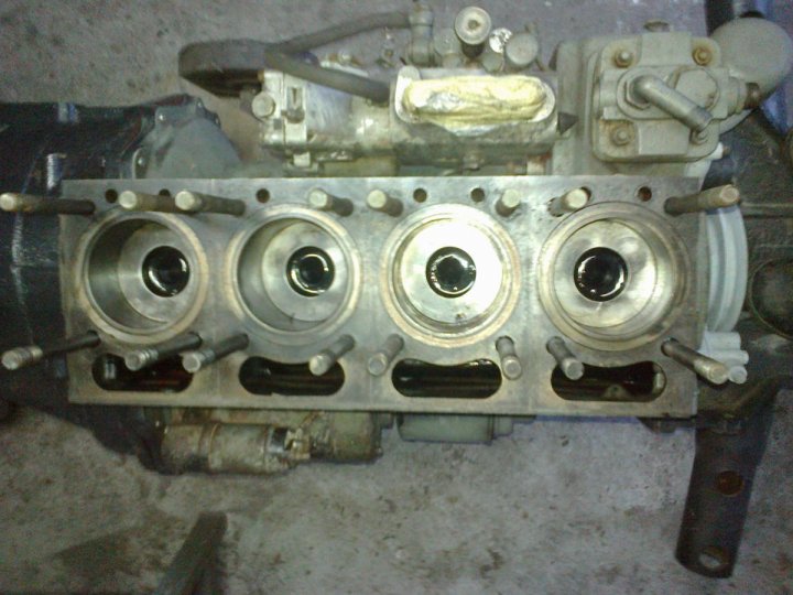

Czas na silnik, ogólnie w dobrej kondycji wymaga drobnych poprawek.
Wyciek wody z pod wtryskiwaczy na 3 i 4 cylindrze, klepiące zawory, kolektor wydechowy nowy, stary odpadł podczas powrotu do domu :ph34r:

Głowice po regeneracji, nie obyło się bez małych problemów, pomalowane podkładem epoksydowym. Na foto nie ma utwardzacza, to tak przy okazji.
Regeracja 4 głowic kompleksowo 400 zł z ''hakiem''
Tak przy okazji, takim podkładem było ''psikane'' dla dociekliwych. Na razie nic nie odpada, podobno dość długo się utwardza. Ale jak wyschnie to kamień :D

@ Goral1, @Locke tak to tulejka, gniazdo, wtryskiwacza(nie znam fachowej nazwy)

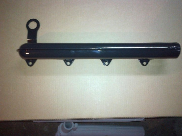

Głowica pomalowana w kolorze wyjściowym, poliuretan połysk. Czyli lakier poliuretanowy, taki ni czarny, ani szary. Nie oddaje pełni koloru z powodu lekkiego nalotu kurzu, wybaczcie. -_-
Ta sztuka wróciła do poprawki, ze względu na płytkie gniazdo tulejki wtryskiwacza. Wtryskiwacz za mało wystawał, gniazdo było zbyt płytkie, czyli ponowne wyciągnięcie tulejki. Planowanie tulejki o 3 mm, ponowny montaż, można było skrobnąć głowicę, ale po co ją osłabiać. teraz jest ok. :)

Poliuretan połysk, utwardzacz, rozcieńczalnik, oraz lakier. Tylko góra silnika będzie w połysku.
Graty głowico-we, czyli dźwigienki, popychacze, przewody to raczej beton, poprzeciągane :ph34r: , kołnierze wtryskiwaczy, i tak dalej. W tym przypadku mycie, wymiana nakrętek głowicy, przewodów wysokiego ciśnienia, oraz nowe nakrętki kontrujące regulacje zaworów.
Wtryski beton, po sprawdzeniu okazały się beton, na wolnych obrotach sikały, lały, na wysokich mogło być dobrze. Jakie końcówki polecacie ? Polskie z Wawy ? Podobno można dostać Boscha ? jakościowo niebo a ziemia.

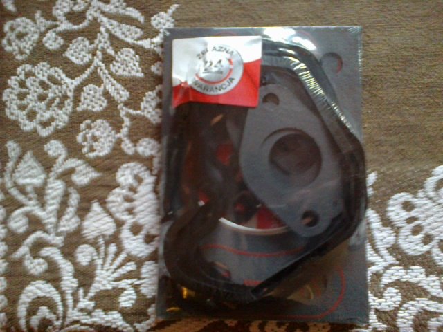

Uszczelki z logo ursusa czyli Rol-Mar, komplet do góry silnika.Pod głowicę, pod pokrywy klawiatury, kolektory: wydech, dolot, wodny. Cena 32 zł w okolicznym sklepie z częściami.
Nie ma progów na tulejach, silnik miał kopyto. Więc tutaj nic nie ruszamy, pozostaje dokładnie wymyć, oczyścić.

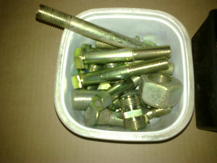

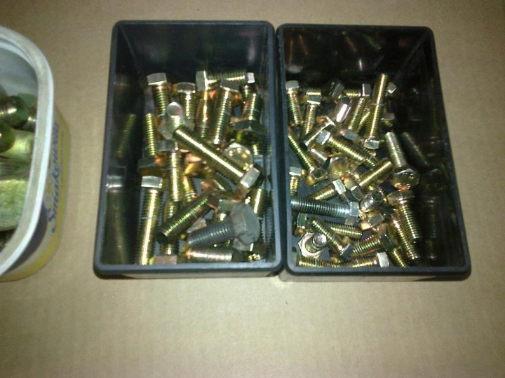

Niestety nie obyło się bez nowych śrub, większość miała poobrabiane łby oraz pokaleczone gwinty.
Śruby 8.8, nakrętki, podkładki, oczywiście ocynkowane w pasywacji na żółto lub złoto jak kto woli.
Nie cynkowałem wszystkich śrub w ciągniku, tylko te najbardziej widoczne.
Tutaj inne drobne części: szpilka od głowicy, nakrętki głowic, nakrętki oraz szpilki przednich kół, złączki do pneumatyki oraz wiele innych.
