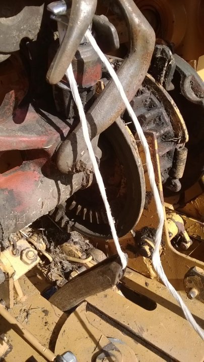

Witam kupiłem prase kostkującą sipme kupiłem 2 sznurki i jest na klapie przyklejona instrukcja jak założyć ten sznurek ale ja jej nie rozumiem czy mógłby mi to ktoś wyjaśnić najlepiej zdjęciami lub filmem jak zadać te sznurki. proszę o jak najszybszą pomoc bo chce jutro wieczorem skostkować stare siano z góry dziekuje i pozdrawiam
na internecie jest instrukcja do tej prasy wpisz w Google tam morze jest lepiej opisane. Sam posiadam tako samo prasę jest to łatwe ale używam raz na rok (kostkuje siano dla małych cielaków jak mi się uda trafić w dobrą pogodę) i z pamięci nie wytłumaczę
Na filmiku jest dobrze pokazane i tak wiąż, dopowiem tylko że zależnie od gatunku sznurka te supły różnie trzymają i niekiedy się zsuwają, zawiąż ciągnąc za wszystkie 4 końce, puść 2 krótkie końcówki i ciąg na siłę za długie sznurki czy supeł się nie zsunie, jak sie zsuwa tnij i od nowa.
Dziękuje ze chcecie pomóc koledzy ale mi nie chodzi tylko o wiązanie ale jak ten sznurek ustawić od początku gdzie go dać i potem gdzie przymocować
u nas inaczej sie to wiaze, pozniej jeszcze przeciaga sie wezel za igly
z prowadzeniem sznurka nie ma wiekszego problemu, najpierw przeciagasz w komorze przez te prety na gorze, pozniej przez ten prowadnik, dalej przez oczka porcelanowe i igly, na koncu wiazesz do tego preta w oslonie ramy igiel, co wazne ten pret byl spawany od 89r.
mozesz w rekach przytrzymac sznurek a droga odoba niech przekreci kolem,

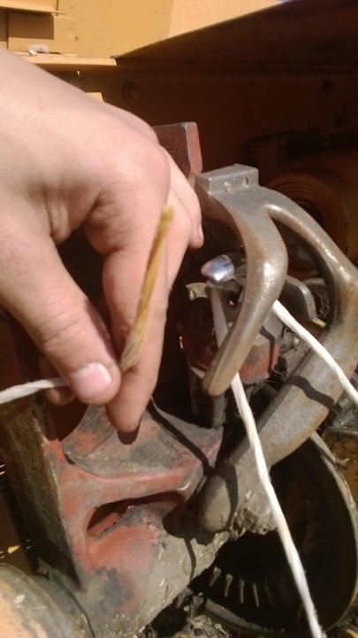

przeciągłem przez to (zdjęcie nr 1 i 2) a teraz co mam zrobić z końcem tego sznurka (zdjecie nr 3) bo jak o puszcze to może wypaść z tego co jest na 1 i 2 zdjęciu

Igły muszą być w pozycji spoczynkowej (na dole). Sznurek wprowadzasz w porcelankę pod końcówkami igieł, przewlekasz przez oczko od igły i prowadzisz sznurek do tyłu i gdzieś go tam przywiązujesz. Potem ramię włącznika ( taka jakby kosa), które chodzi na gwieździe podnosisz do góry, włączasz prasę i gotowe.
