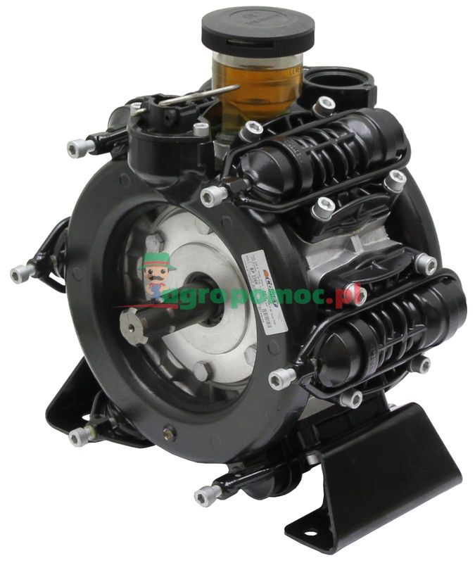

Falujące ciśnienie - pompa comet
najpierw upewnij się, że masz cały układ szczelny, że nigdzie nie zaciąga Ci lewego powietrza, potem sprawdź manometr, czystość układu i wyreguluj zawór. Jeśli to nie pomoże dopiero możesz pomyśleć o pompie, może faktycznie któryś zaworek puszcza.
witam ja mam podobny problem z pompą skotarek P200 otóż gdy włączę wałek ciśnienie jest niskie ok 1 bara jak dam gazu to ciśnienie jest takie samo dopiero jak podkręcę ciśnienie to po czasie zwiększa się nawet do 4-5 barów. Co może być przyczyną?
wygląda, że pompa nie ma swojej wydajności i dopiero uzyskujesz ciśnienie dławiąc przelewy/mieszadło na zaworze, sprawdź zaworki.
Gorsza opcją to jeżeli przekręcając wałek w pompie ręką jest moment "jałowy" i chodzi lekko lewo/prawo to coś się wyrobiło w środku i może nie popychać jednego tłoka.
