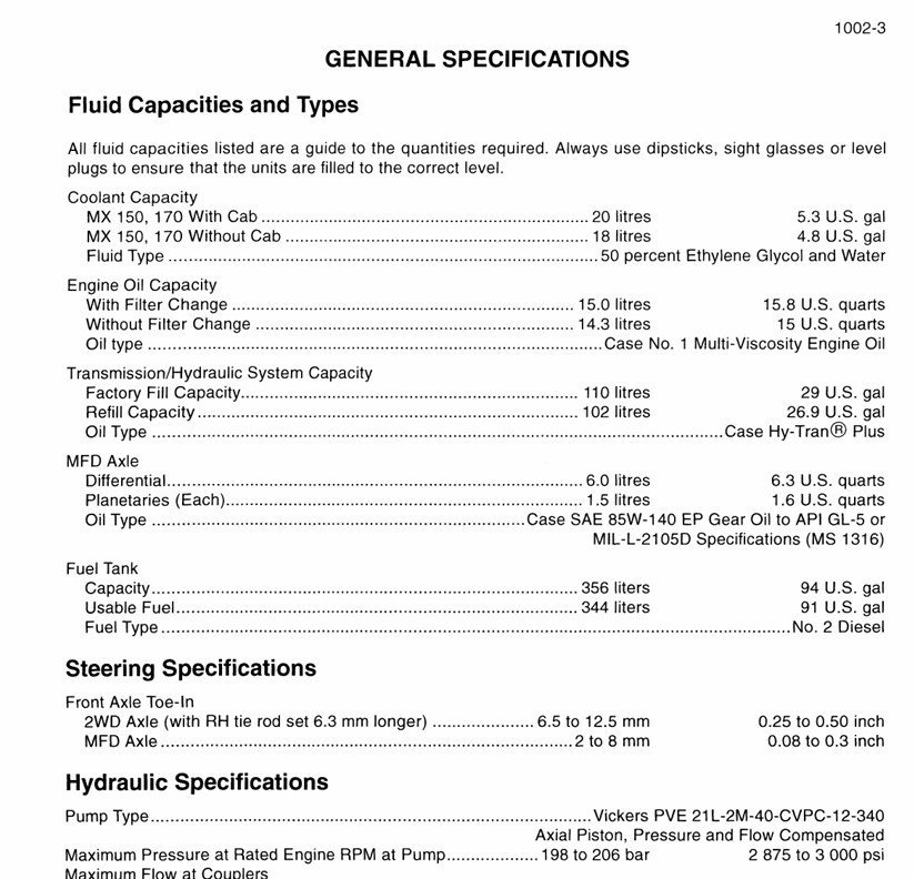

Ile wchodzi oleju do skrzyni Case MX150, mam nalane 80 l a miarka pokazuje że brakuje. I proszę o informację odnośnie długości miarki od oleju hydraulicznego. (metalowa część miarki).
   Sugerowane przez innych  90 l to za mało, przy czym jak sie wymienia  to odkręcić trzeba oba korki pod skrzynią i opróżnić obie zwolnice.
Edytowane przez Pigmei

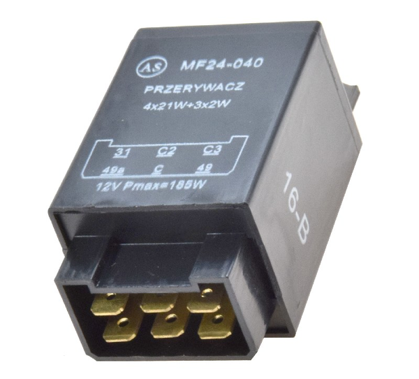

Panowie włączę kierunkowskaz to mruga cała czas aż włączę kluczyk nie wyłącza go przełącznik magnetyczny który jest na kole kierownicy. Wie ktoś jak pominąć ten wyłącznik magnetyczny na kole kierownicy żeby włączać i wyłączać kierunkowskazy przełącznikiem manulanie
Przelacznik jest nowy ale tam kolego wyłącza kierunkowskaz impuls jakiś z kierownicy jak kręci się kierownicą.  Jest tam jakieś ustrojstwo z takim magnesem i chyba to padło pasuję to odłączyć żeby of/on robiło się właśnie przełącznikiem właśnie bo teraz jak włączę kierunkowskaz to ciągle mruga
Edytowane przez Ed2000
Można też  ręcznie wyłączyć kierunkowskaz  bez auto wyłączania. Jak tak ci robi na kierunku w lewo i w prawo to wymienił bym przerywacz. Nie musi być oryginał. Z tego co pamiętam to jest tam coś takiego . Jak chcesz szukać innych kombinacji to masz dostęp do kostki wiązek przy kolumnie kierowniczej nad pedałem sprzęgła, nie znam schematu połączeń by więcej doradzić.
Mi się wydaję że coś z tym co na foto nie tak, jak kręcę kierownicą to się schodzą na przeciw siebie magnesy i odpowiada to za wyłącz kierunkowskaz
Przerywacz też podmieniałem
