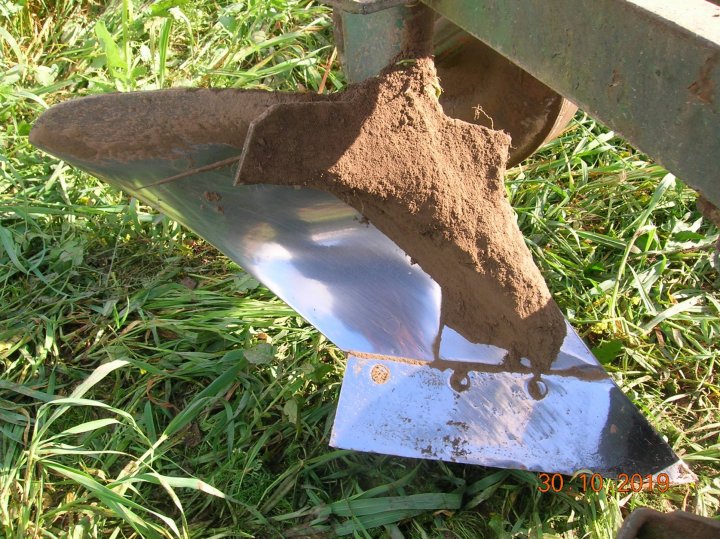

dlaczego ziemia klei mi się do odkładnic pługa (poczciwy "dziadek" grudziądzki 2 skibowy). Przyczyną nie jest pordzewiała odkładnica.
Luźna i sucha ziemia . W tym roku tak bywało nie tylko u Ciebie .
