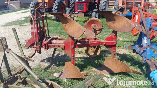

mój wyglądał tak przed przeróbką, tylko że 3 skiby i inne kółko
6090254_plug-2-trupite-reversibil-ventzk
