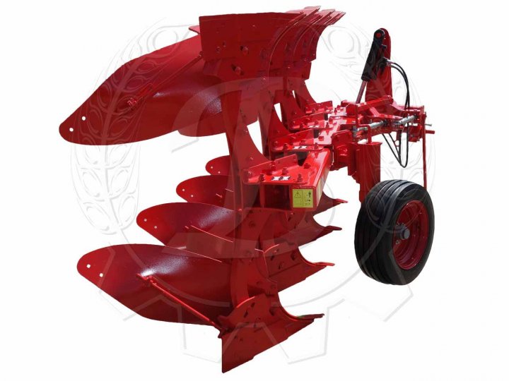

Witam posiadam plug jednobelkowy producenta Jan Barela . I mam z nim troche problem z orka naprawde zwiezlej jak mokra kreda nawozowa gliny a mianowicie skibe stawia prawie pionowo a czasami nawet sie potrafi cofnac . Scinacze mam zdemontowane bo okropnie sie na nich zaklejalo plug ustawiony dobrze a nawet pochylilem go troche w prawa strone zeby skiby sie nie cofaly i jest lepiej ale krzywo w bruzdzie jest. Czy polozenie korpusow bardziej na plasko pomoglo by . Wklejam zdjecie podgladowe chodzi mi o te 2 otwory fasolkowe przy mocowaniu grzadzieli i korpusu
Jeśli pług się prawidłowo zagłębia, to nie ma potrzeby zmieniac fabrycznego ustawienia kąta pracy lemiesza. Ja bym się pokusił o dołożenie piór na odkładniach (te dwa otwory na końcu odkładni do tego są).
Niepełne odwracanie skiby może być także wynikiem zbyt wolnej jazdy ciągnikiem (za mała siła uciągu ciągnika) i orki zbyt mokrej gleby. Daj zdjęcie twojego pługa
nowy jest bo kupiony w maju czy kwietniu zaoralem juz ponad 20 ha farba sie zdarla . w lzejszej ziemi nie ma problemu jest super mtz 82 ciagnie na 6 zajac ok 8-9 km ha przy rozstawie 3 skib na 120 cm ale na glinie jak bylo suszej to szlo tez dobrze 4 zajac czasem pod gorke na żółw ale jest dosyc mokro i ta ziemia ma to do siebie ze klei sie teraz musze jezdzic 3 zajac zolw różnie ok 3-4 km h niestety .prubowalem wjechac starym grudziadzem i powiedzialem ja pie...le to .piuro moze doloze i zobacze ale to juz na przyszly sezon bede kombinowal bo w tym zostalo mi jeszcze 40 arow slabszej gliny i tyle samo piasku. Instrukcja o kącie odkldni nic nie mowi z resztą sam bym ja lepiej napisal jak przyjechal do mnie to kazda odkladnia inaczej ustawiona
Edytowane przez robi57362
Za szybko kliknelem zapisz
No prędkość nie za bogata. Prędzej gdyby postawił bardziej w poprzek odkładnie bo jakaś regulacja tam jest i założył listwę dokładającą. Ale to chyba i tak nie zastąpi małej prędkości.
Pochylenie pługa w prawo, czyli zmiana regulacji poprzecznej jest krokiem w dobrą stronę.
Pochylenie korpusów na płasko, czyli zmiana kąta natarcia korpusu służy do czego innego i w tym przypadku się nie sprawdzi.
Na klejenie nie ma rady - poza zmianą na odkładnice ażurowe.
Główny powód: Nieodpowiednia prędkość robocza orki a mianowicie zbyt niska.
Rozwiązanie: Zmiana szerokości roboczej pługa ma mniejszą, czyli zmniejszenie szerokości orki.
Dopiero teraz można bawić się w regulację odkładnicy (poszerzenie) i dołożenie listwy dokładającej - jak piszą koledzy wyżej. Bez tego opory orki wzrosną a więc prędkość jeszcze bardziej spadnie - skiby będą pionowo lub wrócą do stanu niemal sprzed orki.
ogolnie mialem odczepic jeszcze jedna skibe bo mam 4 a orze na 3 ale tak meczylem sie z 3 i jakos domeczylem troche slabe opony mam jeszcze. a jak ogolnie oceniacie ten plug chociazby po zdjeciach bo malo ich jest na af a nawet zadnego nie widzialem
