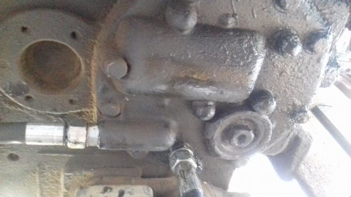

      Witam. Wziąłem się za montaż tura i po odkręceniu 3 śrub ze zdjęcia kapie coś na wzór wody z łączenia. Co to może być?
