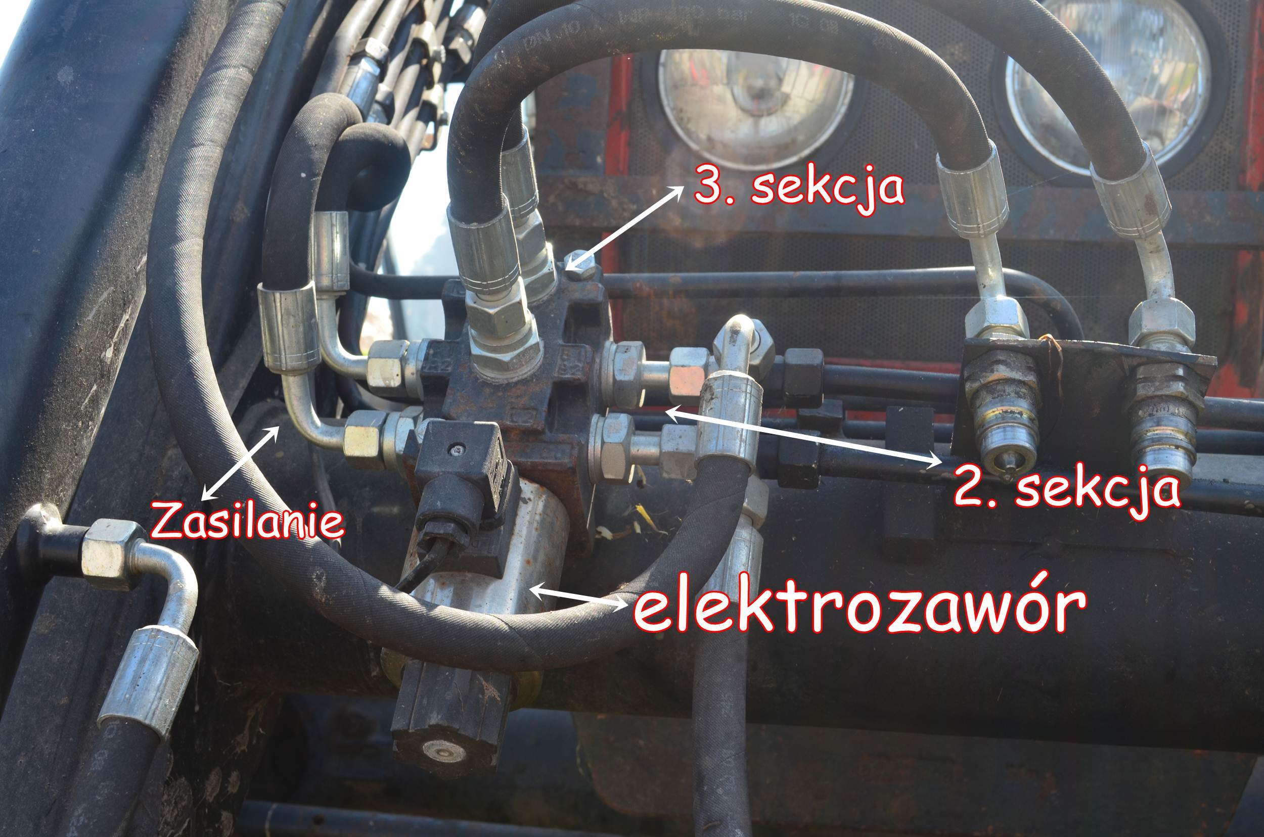

Wie ktoś może gdzie się podłacza ten elektro zawór do 3 sekcji i co tam do tego jest potrzebne bo nie wiem co kupic zeby dorobic trzecią sekcję? Napewno to muszekupic joystick z przyciskiem i ten dzielnik czyli elektro zawór a co z reszta i jak to powinno byc podłaczone. Jak trzeba bedzie to moge nawet zrobic fotki jaki mam rozdzielacz. Tur dodam ze firmy TRIMA taki jak na tym Zetorku.

Kamil1998    87
Dzisiaj pójdę do swojego 77 z turem to ci zrobie foty 3 sekcji jak to jest podłączone ;)
elektrozawór przełącza ze sterowania ramką na 3sekcję,czyli na sterowanie tym co jest na ramce :)
Tylko nie wiem,czy to wina elektrozaworu,czy starej instalacji na ciągniku,bo mi sie troche przycina ten elektrozawór,a jak jeździłem nowym NH też z turem od tego samego producenta to elektrozawór chodził bez problemu. Może puść jakiś oddzielny kabel na aku i daj jakiś bezpiecznik,lub wepnij sie po prostu w skrzynke bezpieczników. Jak skończyć napisz jaki bedzie efekt ;)
