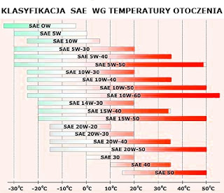

20w50? Nie lepszy byłby 15w40?
W olejach wielosezonowych(dwie cyfry) np. 15w40 pierwsza cyfra oznacza dolną temperaturę w jakiej olej zachowuje swoje właścwości - szczegółnie chodzi tu o płynność(temperatura ujemna). Druga cyfra oznacza w jakiej temperaturze(+) olej zachowuje pełne właściwości lepkościowe , a co za tym idzie smarne.
Jak wynika z zamieszczonej tabeli , do kombajnu wskazane byłoby stosowanie oleju 20w50 , ze względu na warunki w jakich pracuje silnik - wiadomo jaka temperatura panuje w komorze silnika.
Ciągnik można zalać 15w40 , pod warunkiem , że przy -30 stoi w garażu - w przeciwnym razie olej tak zgęstnieje , że można przytrzeć panewki.
Ależ nie pytałeś o cenę i dostępność , tylko o :
......więć odpowiedziałem że nie. :P
Przecież nie wymieniasz oleju kilka razy w roku i do tego znienacka , że musi być dostępny na 'już' , i w dodatku w każdym sklepie. ;)
w teorii masz rację. W praktyce może też. Jednak zamawiać specjalnie olej do silnika którego konstrukcja to lata 70te?
Mi schodzi rocznie ok 40 litrów oleju więc łatwiej będzie brać dwie bańki po 20 litrów, tym bardziej że ten silnik ma niskie wymagania względem oleju bo w tamtych czasach połowy obecnie dostępnych olejów nie było ;)
