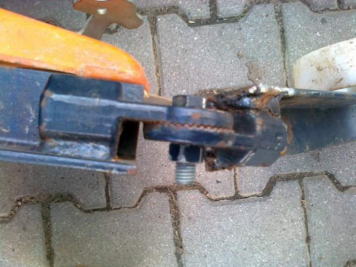

Ponieważ temat pokrewny nie chciałem zakładać nowego. Swego czasu zakupiłem siewnik Amazone D9 z redlicami talerzowymi. Przyszło mi do głowy żeby dorobić kółka kopiujące za redlicami. Kupiłem sobie kółka (oczywiście nieoryginalne), poszykowałem potrzebny materiał, elektrody i utknąłem w głupim momencie. Otóż chcąc uprościć sobie życie wymyśliłem, a w zasadzie podpatrzyłem patent bardzo prosty, ale wykorzystujący do regulacji tzw. tarczki ząbkowane (coś jak na zdjęciu). Niewiele myśląc wchodzę w internet z zamiarem kupna takowych. Niestety po dluuuuuuuuuuuuugim surfowaniu nic takiego do nie znalazłem. Może źle szukałem albo jestem breszczaty na jedno oko jak Kargul, dlatego szukam pomocy tutaj. Może ktoś z forumowiczów ma jakiś namiar na takie ustrojstwo, bo dorabiać się nie opłaca. Będę niewdzięcznie wdzięczny za jakieś info (flaszka w załączeniu).
Nikt nie ma pomysłu co z tym począć?
