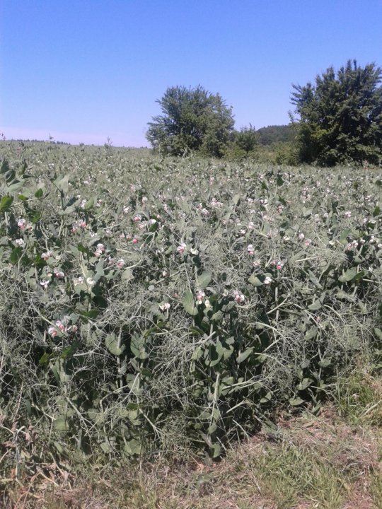

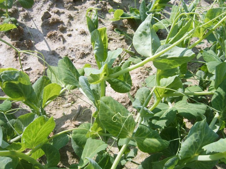

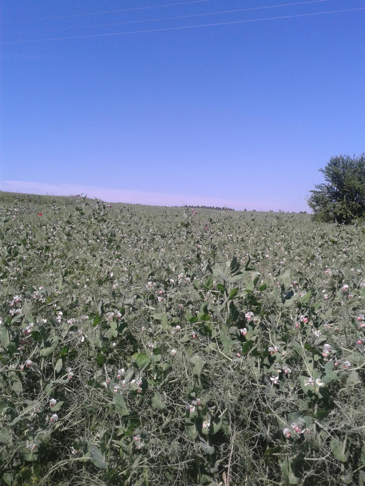

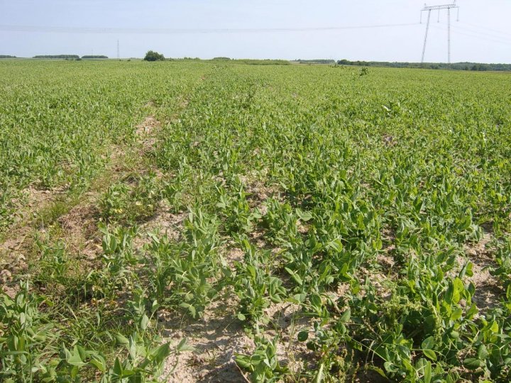

tak wyglada groszek poryskany w poniedziałek mieszanka basagram 1l/ha _ butaksone 1l/ha jak myslicie te liscie to przez oprysk czy z upału tak wygladaja?
tak wyglada cały łan

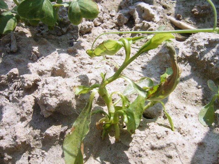

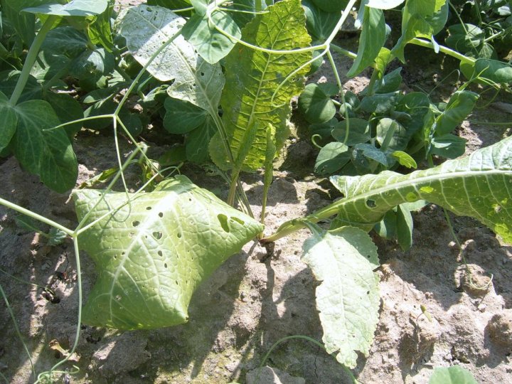

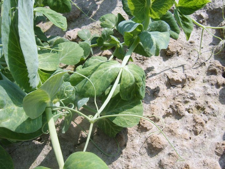

 a tak chwasty
 post-21379-0-68767400-1434010760_thumb.jpgpost-21379-0-72272500-1434010783_thumb.jpgpost-21379-0-04268300-1434010799_thumb.jpg
Bardzo. W miejscach gdzie był najmniejszy to przypaliło go na amen, na szczęści nie ma wiele takich miejsc. Ogólnie przypaliło go, trochę jakby położyło i z tydzień stał w miejscu.
Teraz wygląda dobrze, ale ja go dosyć pędziłem odżywkami.
