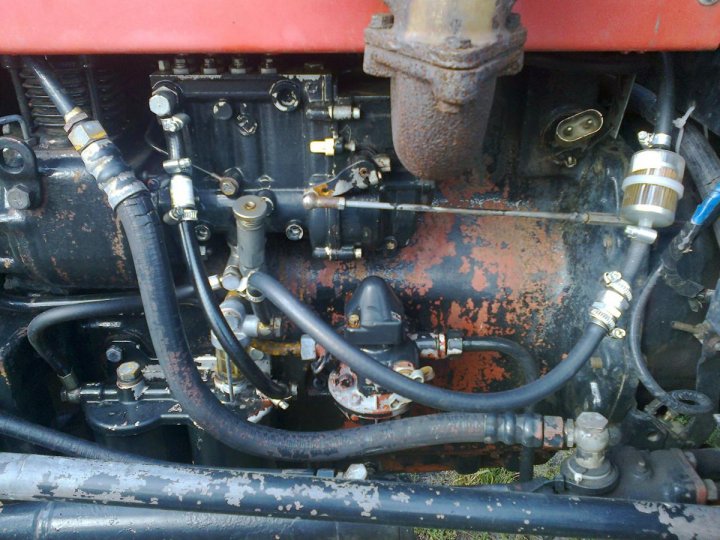

Jak na zdjęciu wyżej, począwszy od baku:
bak-->filtr paliwa uniwersalny-->zaworek przeciwzwrotny-->odstojnik-->pompa paliwa-->filtry paliwowe-->zaworek przeciwzwrotny-->pompa wtryskowa.
Co mi to dało? Otóż założenie zaworka przeciwzwrotnego pomiędzy filtrami paliwa a pompą wtryskową spowodowało, że paliwo w pompie wtryskowej jest utrzymywane pod określonym ciśnieniem (o ile nie przepuszcza zaworek przelewowy z tyłu pompy wtryskowej) oraz pompa paliwowa nie "miele", tzn nieszczelny zaworek i tłoczek pompki paliwa, powodował, że tłoczone paliwo częściowo cofało się do pompki. Jak to sprawdzić? Zdejmując przewód paliwowy z pompy wtryskowej i podniesienie grzybka pompki ręcznej do góry paliwo nie powinno się cofnąć.
Po ww zmianach zetorek pali od pierwszego strzału :) niezależnie ile czasu stał nieodpalany.
Polecam ten sposób, o ile pompa paliwa i pompa wtryskowa nie są całkowicie "zjechane".
