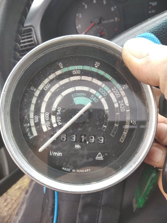

Panowie a ja mam taki problem z licznikiem mth że gdy odpale zimny ciągnik po nocy przestoju to licznik przez chwile nabija mth maksymalnie 0.04 mth.. Jak sie zetor rozgrzeje do 60 stopni to już przestaje nabijac i nie liczy. co jest nie tak? Obrotomierz działa dobrze. Jak to naprawić?

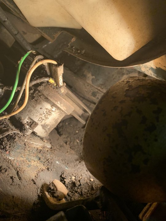

Aby sprawdzić tachoprądniczkę domowym sposobem należy odłaczyćwszystkie kableod niej, pozostawić tylko masę[najczęściej środkowy pin],następnie do Sz podłaczyć żarówkęi do+,odpalić traktor żarówka powinna migać
Czy mogę prosić o dokładniejsze wytłumaczenie: jak podłączyć ta żarówkę, skąd ma być ten + ???
cos nie teges- w srodku jest kabel masowy przykrecony do obudowy. dwa pozostale ? pada deszcz i nie pojde na pole a nie bede wymyslal
dwa kable z boku-nie widzialem nigdy

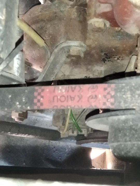

Czy ma ktoś wiedzę czy to jest prawidłowe podłączenie prząśniczki ???
jutro zobaczę.
długo kombinujesz. licznik już zepsułeś ? wymień tą prądniczkę i nie szukaj innych przyczyn .
Edytowane przez pafnucy
11 godzin temu, pafnucy napisał:
jutro zobaczę.
wynika, ze dobrze mam kable podłączone, a do czego ma służyć ta „ ta srebrna banieczkach” - opornik czy inne ustrojstwo, ono w ogóle potrzebę jest ???

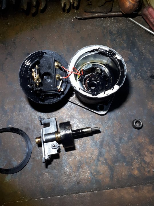

Przy okazji remontu przedniej części traktora, wziąłem na celownik prądniczkę, ponieważ nie stuka motogodzin, a obroty wskazuje normalnie. Oto co można zobaczyć po jej otworzeniu.
Z moich obserwacji wynika, że głównym winowajcą uszkodzeń prądniczki, jest sama jej konstrukcja, a głównie jej łożyskowanie od strony napędu. Jak widać na zdjęciu niżej, koronka, która trzyma tulejkę - łożysko wałka prądniczki jest uszkodzona w obydwu przypadkach niemal identycznie.  Tak miałem jeszcze jedną starą prądniczkę i ją też otworzyłem.
W trakcie remontu zauważyłem również, że sam otwór w którym jest montowana owa prądniczka nie jest dobrze wycetrowany z wałkiem rozrządu, z którego bierze napęd i tu jest pies pogrzebany. Bo jeżeli nie jest liniowo, to prędzej czy później się zes...a.
