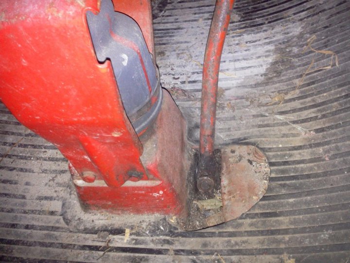

witam wszystkich.Mam t25 z 83 roku ma jeden lewarek zmiany biegów.Chciałem przerobić na dwa lewarki to znaczy tył/przód na osobnej wajsze.Moje pytanie brzmi co trzeba przerobić w tym temacie żeby wszystko grało. Z góry dziękuje.
Witam- ta przeróbka aby rewers mieć na drugiej dżwigni,najlepiej kupić kopułę z dwoma dżwigniami, bo nawet wiercenie w kopule otworu do drążka oraz kupno wajchy i zgranie tego to możesz nie ogarnąć tego, aby zgrać w taki sposób żeby lekko przełączało i.t.d. :) Pozdrawiam
A choinka czujnika blokady?
Trzeba albo ją wyjąc albo przesunąć i dokręcić zanim włożymy kolumnę z dźwigniami.
Jeśli chcesz taniej zrobić kup dźwignie rewersu, wybierak, oring, tulejkę wybieraka. Poproś w sklepie żeby pozwolili Ci pomierzyć kolumnę z otworem i sam nawiercisz
Nawiercasz otwór w kolumnie na wymiar tulejki, zespawasz to razem i składasz.
Radzę jeszcze raz zaspawać dźwignię jak i wybierak bo miałem taka sytuację, że w obu spawy puściły i trzeba było rozbierać to 2 razy.
Warto poszerzyć wybierak aby nie było luzu miedzy przełączeniem rewersu bo zbierak jest szeroki a wybierak wąski.
Ja robiłem właśnie tak jak w poście powyżej kupiłem tulejkę i wybierak koszt 10 zł dziurę przewierciłem zaspawałem i stało się tak jak w poście powyżej trzeba było drugi raz rozbierać bo spawy puściły. To jest żeliwne i nie chce się spawać mimo elektrod do żeliwa. Wybieraka nie poszerzałem i nawet nie przeszkadza to że ma tam luz. Ale od razu inny ciągnik z tym lewarkiem. Kto nie zrobił jeszcze tej przeróbki niech to uczyni jak najszybciej.
Czytajcie dokładnie. Gdzie ja napisałem, że puścił spaw kolumny z tulejką.
Pękł spaw nowej dźwigni rewersu, połączenie druta z tulejką. Tak więc w ręku została mi dźwignia - drut.
A drugim razem wybierak który też jest spawany, połączenie sworznia z ta krzywką.
Oba spawy były "fabryczne", a teraz są moje i wszystko się trzyma dlatego radzę te obie części sobie jeszcze raz zaspawać dla pewności.
Bo te spawy to tylko wyglądają, ale nie trzymają. Nic nie było wtopione.
Kolego może ty poczytaj
Hej witam. Tak się składa że niedawno nabyłem władka już z przerobionymi lewarkami. Wydaje mi sie że poprzedni właściel przerabiał orginalną obudowe lewarka nawiercając ją z tyłu i z przodu . Teraz mam trzy lewarki i nie powiem jest to bardzo wygodne. A zrobił to montując dwa dodatkowe lewarki--------------- z osi pedałów od roweru. Dwie mosiężne tulejki i dwa otwory w obudowie i wszystko działa rewelacyjnie. na spawał tylko dwo ograniczniki zeby główny lewarek nie wskakiwał całkiem do przodu i do tyyłu.
Witam- wrzuć fotki, jestem ciekaw jakie jest rozwiązanie tego rewersu, może bym też w taki sposób to zrobił ale trochę mi to nie pasuje żeby przez całą przystawkę dał oś jedno-lit na dwie dzwignie, przecież musi być miejsce dla lewarka zmiany biegów w środku, bo by wałek ciągły uniemożliwiał zmianę biegów od w wewnątrz kopuły, chyba że w środku wałek idzie zygzakiem :rolleyes: Pozdrawiam
Witam -no masz rację razor275, dopiero jak wysłałem posta pomyślałem, że pewnie jest tak jak podajesz, że szosowe i polowe są na tej trzeciej dżwigni, powiem że to nawet dobre rozwiązanie, zwłaszcza że czasem ciężko żeby przeredukować z jednych na drugie, nie chce jakoś zazębić - sorry ale póżniej o tym pomyślałem :) Pozdrawiam.
No tak przez całą obudowe nie realne żeby ośka szła :-) Ośki są twarde z klinami na końcu jak to w rowerze:-) Jakiś czas temu tylko tulejki wymieniłem na nowe i chodzi wszystko jak ta lala. Tylko jak ktoś spojrzy to jest przerażony no bo jak to może być żeby do biegów trzy lewarki byly :-)
Witam- a niech sobie myślą co chcą,( przerażenie?-myślę że raczej podziw), najważniejsze że jest to rozwiązanie wygodne i praktyczne, i dobrze spełnia swoją rolę,wiosną sam się zabiorę za takie rozwiązanie z biegami :) Pozdrawiam.
W sumie żadna filozofia. Tylko dostęp do tokarki jest potrzebny o żadne tulejki z mosiądzu nie pasują i tszeba samemu dorabiac. No i spawarka sie przyda :-) Ale tak po dłuższych przemysleniach to ośki z jkimiś frezami były by lepsze bo w tych moich co chwile kliny są luźne :-(
Więc to co już napisałem, a to czy dźwignie trzeba będzie zmienić będzie zależeć jaki luz będzie z nowym wybierakiem. Ale jak dobrze dokręcisz śrubą to ma trzymać.
Jak kupisz w sklepie śrubę ze stożkiem na końcu to nawierć w niej otwór w łepku(jeśli nie ma bo różne w sklepie dają) i przewlecz druta i zawiąż o dźwignie. Zabezpieczy przed ponownym odkręcaniem.
Kupując nowy wybierak należy przyjrzeć się jak jest pospawany, to samo dźwignia. Wyglądają ładnie, ale słabo wtopione.
Witam ,słuszna racja mtracz, te spawy to tylko tak kliknięte aby się kupy trzymało ,a póżniej to się rozłazi wszystko i najlepiej właśnie poprawić przed montażem spawy :rolleyes: Pozdrawiam.
Którego nie rozumiesz? Opisz to się rozjaśni.
Kup to co masz w linku. Musisz po zdemontowaniu starej kolumny pozbyć się - przesunąć choinkę(blacha) czujnika blokady. Widać ją w otworze po dźwigni.
I w sumie to tyle, składać.
By było 100% sukcesu.
Przydało by się poprawić spawy i nad spawać wybierak, by zlikwidować luz dźwigni rewersu. Nadać mu taki kształt:
http://obrazki.elektroda.pl/1678636300_1379878844.jpg
