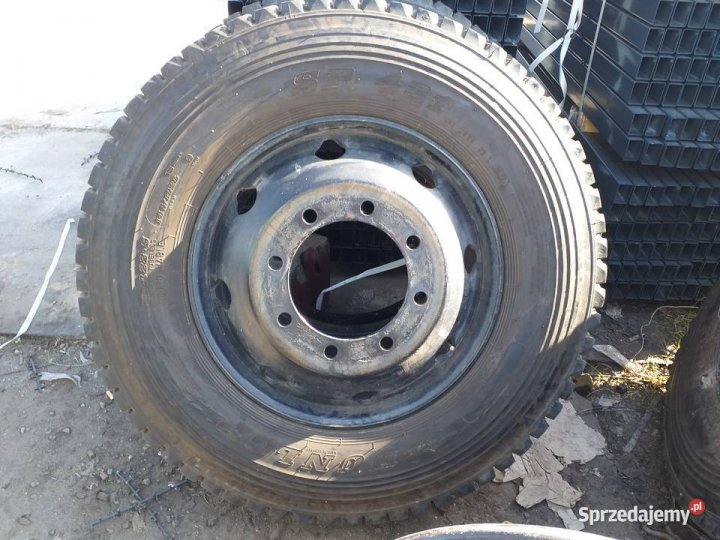

a taki problem , w oponie radialnej 825/20  zauwazyłem że zaczyna mieć bicie na boki tak jak by felga była krzywa lub nie dokrecona , jeszcze w tamtym sezonie tego nie było
Opony produkcji sąsiadów ze wschodu około 15 letnie , wczesniej były na sam. cieżarowym w bliźnikach , bierznik jak nowy .
Podniosłem i obracając kołem , felga prosta a  opona w jednym miejscu  ma bicie boczne .
Puszczają sznurki ?? Nigdzie jest nie popekana , jestem zielony w temacie objawów uszkodzenia opon cięzarowych , czy może taka opona nagle strzelić ??
To mała przyczepa masa całkowita to max 6 t , a opony mają nośnośc 1900 kg przy 100km/h ,
cisnienie mam  zawsze 5-5.5 bar

Puściła osnowa.najpierw będzie chodzić na boki i podskakiwać a potem bum . I tfzeba kupić drugie
Na razie tylko chodzi na boki , podskakiwania  na pusto nie widać .
Dziwi mnie , bo że na tej przyczepie nie da sie przekroczyć ładowności dla tej opony , fakt 15 lat były na samochodzie w bliźniaku ale to wiecej stało jak jeździło
Widocznie słabe te radzieckie opony
No nic zobaczymy w przyszłym roku , im bardziej beda sznurki puszczac to pewnie  tez pojawią sie powieżchowne peknięcia

Zobaczcie film jak pracuje ta opona radialna  8.25/20 felga i piasta wyglada na ok
jaka wasza opinia , puszcza osnowa ?? Jeździc na tym czy wywalic dla spokoju ??
Moze to strzelic czy najpierw dostanie jeszcze wieksze bicie i zacznie pekac na bokach ??

Jeździć, obserwować
Jednak raczej felgi , teraz na spokojnie sobie podnosze i badam sprawe to po  44 latach felgi maja swoja historie . to jezdzi w kolo komina max 4.2 t ładunku 35km/h  , a teraz juz rzadziej bo wieksza przyczepe 8 kupilem .
Dopóki nie zacznie sie dostawać pekniec to bede to użytkowal . jak sie bedzie pruć to oplot pewnie puszcza
Edytowane przez V12
Ale jak wyszły z fabryki to opona nie pracowała w rytm felgi , mam na 8 sztuk , 3 co idealnie opona na nich sie kreci bez bicia .
Tak sie zastanawiam , ja sie te felgi krzywia , przy tak duzym balonie i małej ładownosc tych przyczep i smiesznej predkości
A co do mojego problemu po dzisiejszych testech jesem w 90 % pewnien że opona jest ok

Nie krzywią, ale rdzewieją od wewnątrz, przez co rozpycha stopkę opony. Przy kole długo nie rozbieranym czasem nawet trudno jest zdjąć oponę, tak rdza trzyma, szczególnie fartuch rdza potrafi z felgą skleić
te moje byly 3 lata temu zdejmowane pierwszy raz od 40 lat ,
Ogolnie wiem co to za temat to rozebrać
