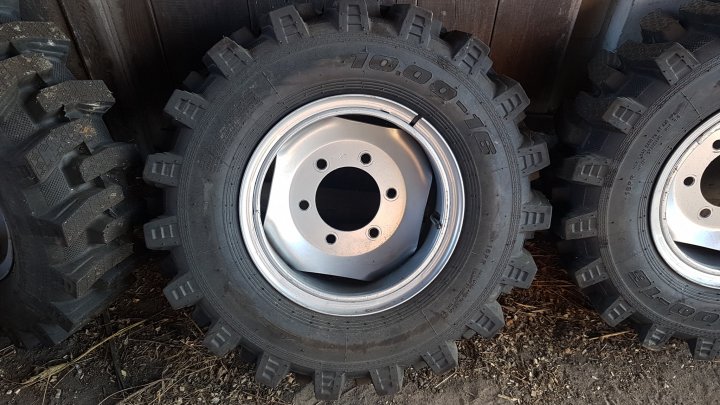

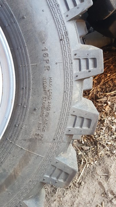

nowa OPONA 12.00-16 Ł-163 8PR ALTAI - 7708447378 - oficjalne archiwum  Allegro
Podobno ta opona jest nie do zajechania  . 16 PR daje szacunek . Ale dziwi mnie nosność mitas 10.5-16 14 Pr ma 2800kg loadu
