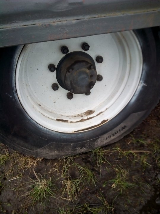

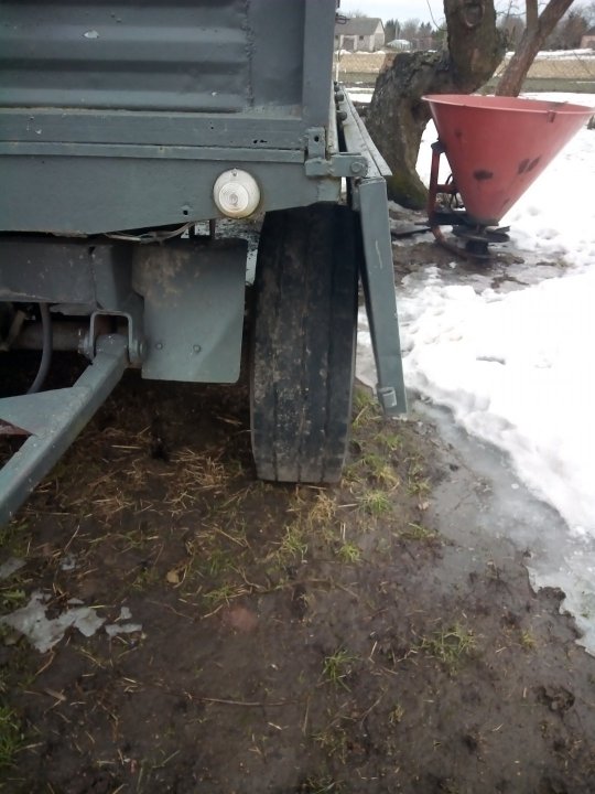

Nie rozumiem ludzi co niby widzą w tych tirowskich kołach. 😩
Dla mnie to jedno wielkie nieporozumienie. 😔
dlaczego ? pytam z ciekawości bo sam miałem zamiar zakładać felgi nowe i używki tirowskie ale ostatecznie wybór padł na nowe opony 8.25 do d47
Edytowane przez robercikj100
Wyjątkowo się z Tobą zgodzę , ja tylko chce założyć do starego typu żeby poszerzyć rozstaw i schować te nieszczęsne szpilki 🤨
2 minuty temu, PRIMO napisał:
@robercikj100 ciągałeś pełną przyczepę na tirowskich kołach po polu?
Po ile płaciłeś ? Ukraińskie ?
24 minuty temu, robercikj100 napisał:
nie, nie mialem wogóle styczności z tymi oponami . a co aż tak ciężko idzie ? myślalem ze skoro jest szersza to nie powinna się zapadać i lżej idzie. a w nowych przyczepach to jakie opony zakładają ?
Opony tirowskie są poprostu za twarde w przeciwieństwie do typowo rolniczych.
18 minut temu, pawlus224 napisał:
Chyba ciężej nie idzie po polu niż na 10.00/75-15.3 ?
Kto wogule zakłada takie opony do D47 i większych?😩
Miękkie rolnicze, z głębokim bieżnikiem który ma duże przerwy w rzeźbie. Tirowkaie mają zbyt delikatny bierznik i są twarde, na miękkim podłożu nie chcą się kręcić, robią za spych
nośność Panowie nośność, opona ciężarowa bije na głowę niemal każdą rolniczą w tej kategorii
jak ktoś jeździ po mokrych łąkach to oczywiście że nie założy takiego koła, ale przyczepy używane głównie do transportu zboża i to w żniwa jak najbardziej
takie 20 mają dla mnie dwie poważne wady, jedna to dętka a druga pierścień
za cenę opony masz całe koło czy nawet dwa, wszystko zależy od rozmiaru
dla mnie opona ciężarowa czy z dostawczaka ma więcej zalet niż rolnicze, choć wiadomo obie mają też wady, każdy sam powinien sobie odpowiedzieć czego potrzebuje, bo najlepiej wie w jakich warunkach najwięcej użytkuje maszynę
Na uj mi nośność opony jak może rama klęknąć. 🤨
Już wolę żeby oponę szlag trafił jak konstrukcję przyczepy.
Mam przy rozrzutniku opony dostawcze i w polu ciężko się robi.
