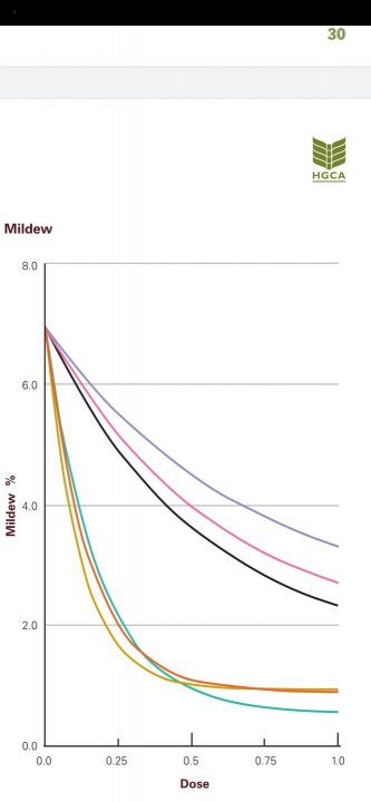

11 godzin temu, Tomek90 napisał:
To ze strony ahdb? Możesz mi podesłać linka? Szukałem tam właśnie wpływu s.cz. na choroby ale nie znalazłem. Kiedyś mi się udało ale zgubiłem
