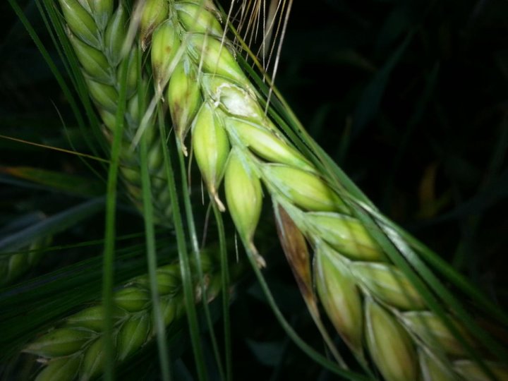

co to za choroba,da sie jeszcze cos z tym zrobic
i inne pytanie ,na kłosach pszenicy jarej zauwazylem mszyce ,pryskac czy juz nie warto nic z tym zrobic
Początki septoriozy plew - konsekwencje niekorzystnej ochrony lub niesprzyjających warunków lub podatnej odmiany.
Co do mszyc to pierwsze co zrób to przelicz średnią ich liczbę na kłosie i wtedy zobaczysz w jakim stopniu zasiedlają i jak się to ma do progu ekonomicznej szkodliwości czyli średnio 5 sztuk na jednym kłosie.
