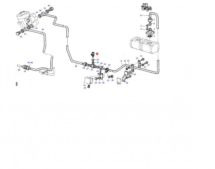

Ciśnienie w układzie zawsze pojawia sie dopiero jak tego potrzebujesz, a tak to prawie na pusto sie przelewa. Chodzi mi o zawór tak zwany 3 drożny. W twoim ciągniku jest pod zbiornikiem paliwa tuż przed kabiną. Jeśli miał byś uszkodzony siłownik to ciągnik by strasznie myszkował po drodze

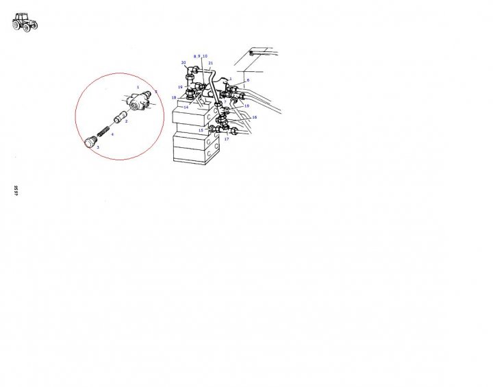

U mnie pod zbiornikiem nie ma żadnego zaworu jedynie co to ten na zdjęciu poniżej. I jest on pod kabiną a możliwe że sprężynka już się wyciągnęła i nie trzyma ciśnienia???
Raczej będzie ten jeśli nie ma innego w układzie. Będe w firmie to przyjże sie dokładniej bo dawno przy nim nic nie robiłem. Sprężyna jak sprężyna ale może być iglica już zużyta i gdy jest jeszcze gęstszy olej to jest dobrze a jak sie rozgrzeje to ginie ciśnienie.

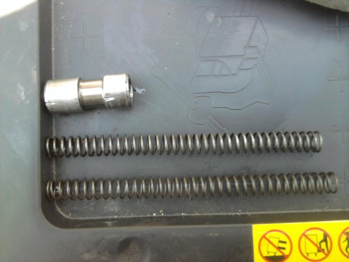

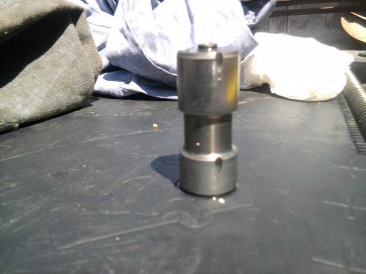

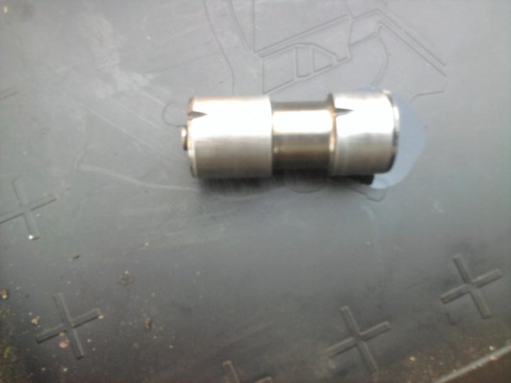

W piątek rozbierałem ten zawór. W środku nie było widać jakiegoś zużycia, wyciągnąłem iglice i są na niej cztery nacięcia(po dwa na przeciw siebie), ale myślę, że są zrobione specjalnie ( zdjęcie poniżej). Sprężynę zmieniłem na nową - stara była troszkę krótsza.
Ale niestety nic nie pomogło.
I jak myślicie te nacięcia mogą świadczy o zużytej iglicy, czy raczej szukać nowego zaworu.
Nacięcia są zrobione raczej specjalnie ale zużycie może być po obwodzie ale pewności nie mam. Ale jeśli orbitrol działa poprawnie przy odpowiednim ciśnieniu nie zależnie od rozgrzania i pompa też jest ok to zostaje tylko ten zawór
