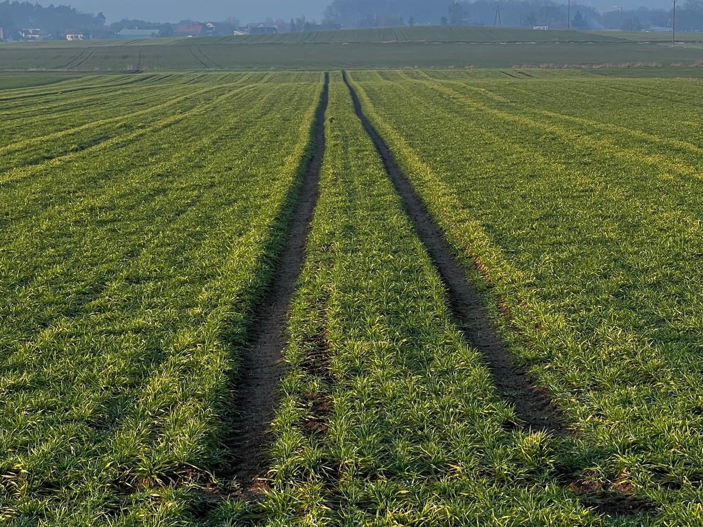

Trochę oziminy mam po takim poplonie. Mimo trudnego a nawet bardzo trudnego startu jest teraz zayebista
Wygląda to ekstra. Sam szukam czegoś na poplon pod kukurydzę. Wyka byłaby okey i coś co będzie podpora dla niej czyli łubin. Jakie proporcje nasion wysiewales ?

Ale gęsta 💪
Siana 24.09, 320szt/m2. Oby tak zostało do żniw.

W miarę możliwości będę wrzucał jak to wygląda. Niskie normy wysiewu w 100% sprawdzały mi się tylko w przypadku żyta hybrydowego.
