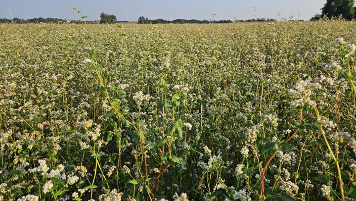

Dnia 24.08.2024 o 23:56, PTrend napisał:
Jak tam na tą chwilę stan plantacji?
mówisz i masz update, przekwita już ma dobry metr na całym polu, jak widać rozrzut 27m bez problemu
Edytowane przez suffeks
