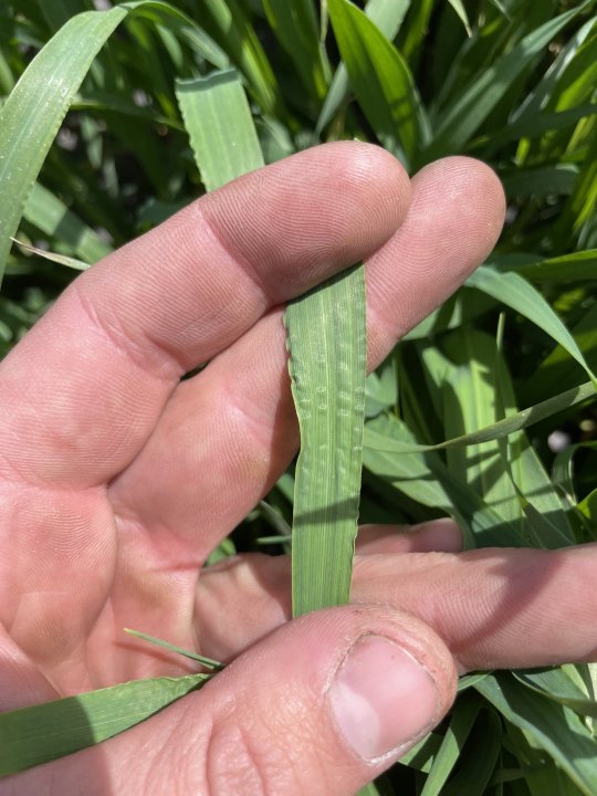

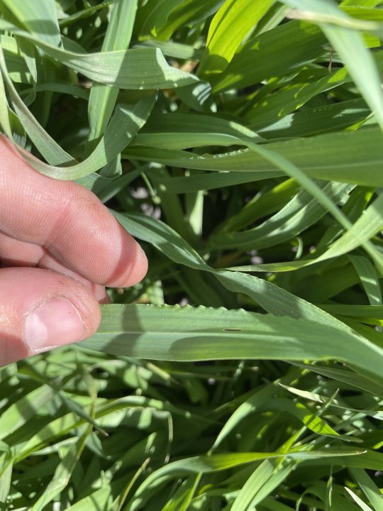

Panowie co to jest, jedno to liście na środku maja takie specyficzne bąble a drugie to powywijany liść jakby w harmonijkę u boku. Jęczmień jary.
IMG_4618.jpeg Już ogarnąłem, stres w roślinie na duże wachania temperatur odrzywki i szybki wzrost.
Edytowane przez Ziel

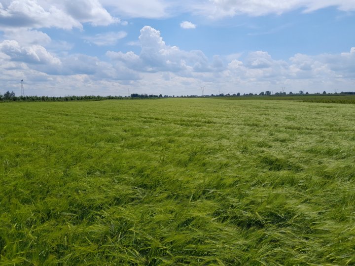

Po prostu drugi raz w życiu się przekonałem że to regullo to o kant d*py rozbić, raz zadziała a raz nie.. bo robilem w dobrych warunkach i terminie r1. Na zbożu też tak miałem 5 lat temu. Chyba będzie znowu szedl oryginalny modus bo on jakoś nigdy nie zawiódł
Dlatego ja w jęczmieniu zawsze stosuje medax max, wychodzi drożej ale ładnie skraca. Na ten moment moja Sandra ma 50-60 cm a gdzie omijak ponad metr
Trudno doradzić. U was pewno dziś pokropi. Można by z tebu zaryzykować jeśli będzie tej wilgoci dostatecznie.
Z drugiej strony pewnie już ziarno nalane max 3tyg do żniw, a karencja chyba 30 lub 40 dni
Jak susza będzie nadal to chyba bym zostawił.
Ja odpuszczam zabiegi bo bez szans na deszcz
No tak też myślałem, właśnie o ten deszcz chodzi bo te opady to patykiem na wodzie pisane...
Z drugiej strony zastanawiam się skąd tyle tego grzyba, rano nawet rosy nie ma, wiatr wieje od kilku dni bez przerwy, słońce świeci, dwa zabiegi zrobione 🤷

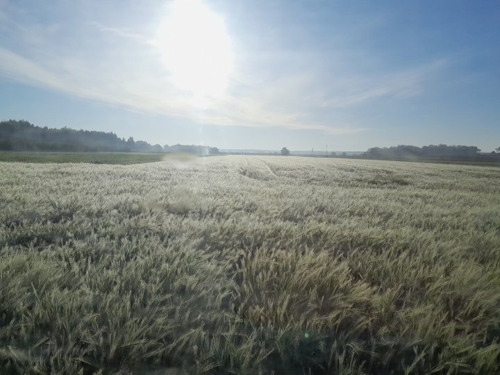

Jak deszcz nie spadnie to na lekkich glebach może być już ziarno twarde.
Kłosy już się opuszczają delikatnie, coś tam nalewa

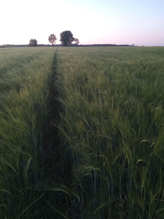

Też mam w tym roku Sandre
A ty czasami to nie pisałeś że ścieżek nie robisz bo opryskiwacz do rozsiewacza nie pasuje 🤔

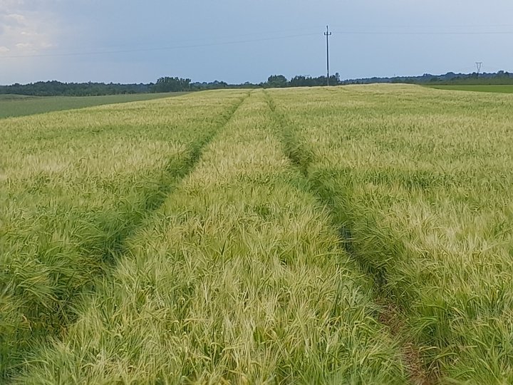

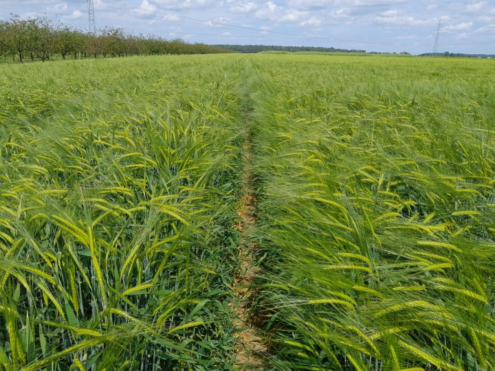

Sandra po łubinie, kwalifikat klasa 4b 5 i 6. Na pierwszym planie 4b/5. Pachnie żniwami . Wczoraj przyszło parę mm deszczu, ale za późno.
Sandra po Sandrze, kwalifikat, gleba mocna 3a. Kłosy krótkie ale obsada wysoka.
