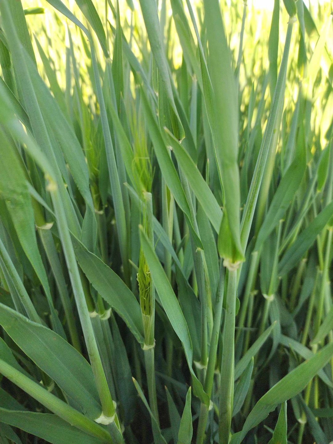

2 godziny temu, yacenty napisał:
można ale mi to nigdy nie wychodziło czasowo bo t2 na flagę a etefon na pierwsze pojawiające się ości.
U mnie ma być to już ostatni wjazd t2/t3
Czy  jak faza z pierwszymi ośćmi trochę ucieknie to czy można stosować Etefon - nigdy go nie stosowałem?
Ile mogę dać etefonu w tej fazie? Pełną dawkę czy pół? Na r1 poszło 0,5 zamiennika moddusa

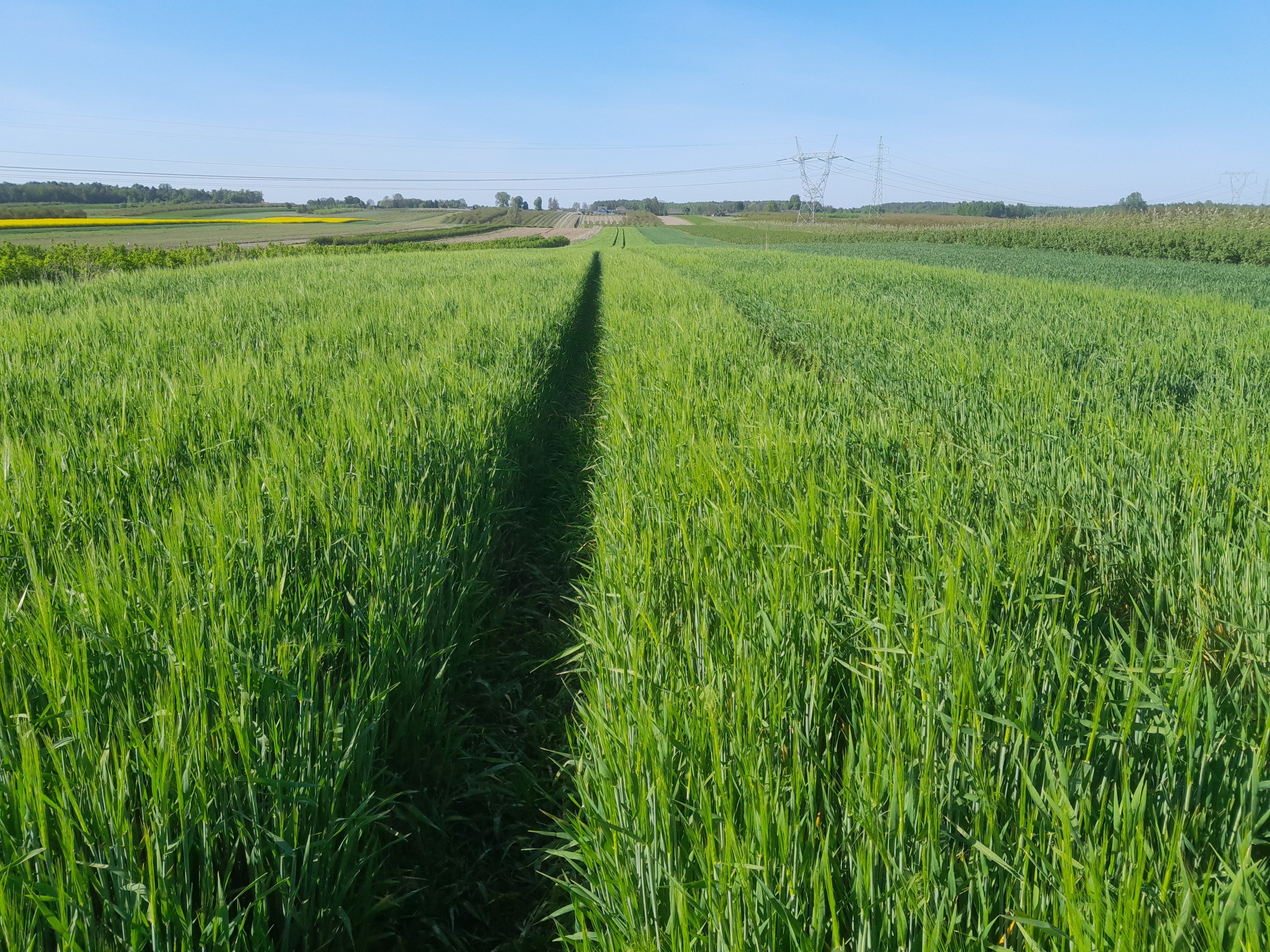

Mam Sandre w tym roku i Jakubusa to Jakubus ładny , ciemny i gęsty a Sandre to prawie zaorać , doradzi ktoś czemu nie rośnie ten jęczmień ? Nie zrobilem zdjęć ale jasny jest i niski od początku wiosny słabo szedł , dostał 130 kg azotu i nic to nie dało , pole było trzy lata z rzędu wapnowane , w jesieni 300 kg Polifoski , gdzie pole lepsze to jeszcze obleci a gdzie troche gorsze to nie bedzie co zebrać , odzywki dały by coś jeszcze ?
Może zawirusowany? Teraz odżywki to strata pieniędzy

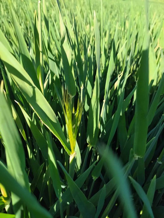

10 godzin temu, yacenty napisał:
etefon na ości zablokuje kłos, moim zdaniem lepiej już go nie dawać. ile cm ości wyszły z pochwy?
tak to wygląda
już sobie darować czy ewentualnie medax max w tej fazie?
Zawirusowany nie jest bo było opryskane , ale coś mu brakuje i tak obstawiam że mikroelementów bo raczej niczego innego , ogólnie u mnie Sandra drugi rok i gorzej wypada obok innych odmian
Nie mam zdjęć jak bede na polu to zrobie , wszystko zależy od ziemi , w tamtym roku miałem po grochu na rędzinie  to był ładny ale i tak nie sypał jak Jakubus , w tym po pszenicy i na glinie to nie bedzie co zbierać
