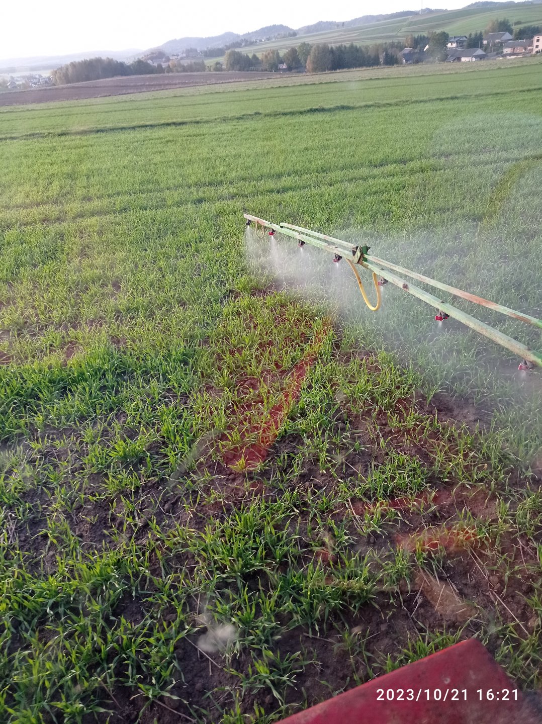

Zabieg wykonany, 0.5 l Tebukonazolu + 0.05 l Cyperkill.
Warunki idealnie.
Trochę ponad dwa tygodnie temu poszło 150 g Innazuma ale już aktywności mszycy widać. A zapowiadają trochę ładniejsza pogodę to aktywność na pewno by wzrosła.
