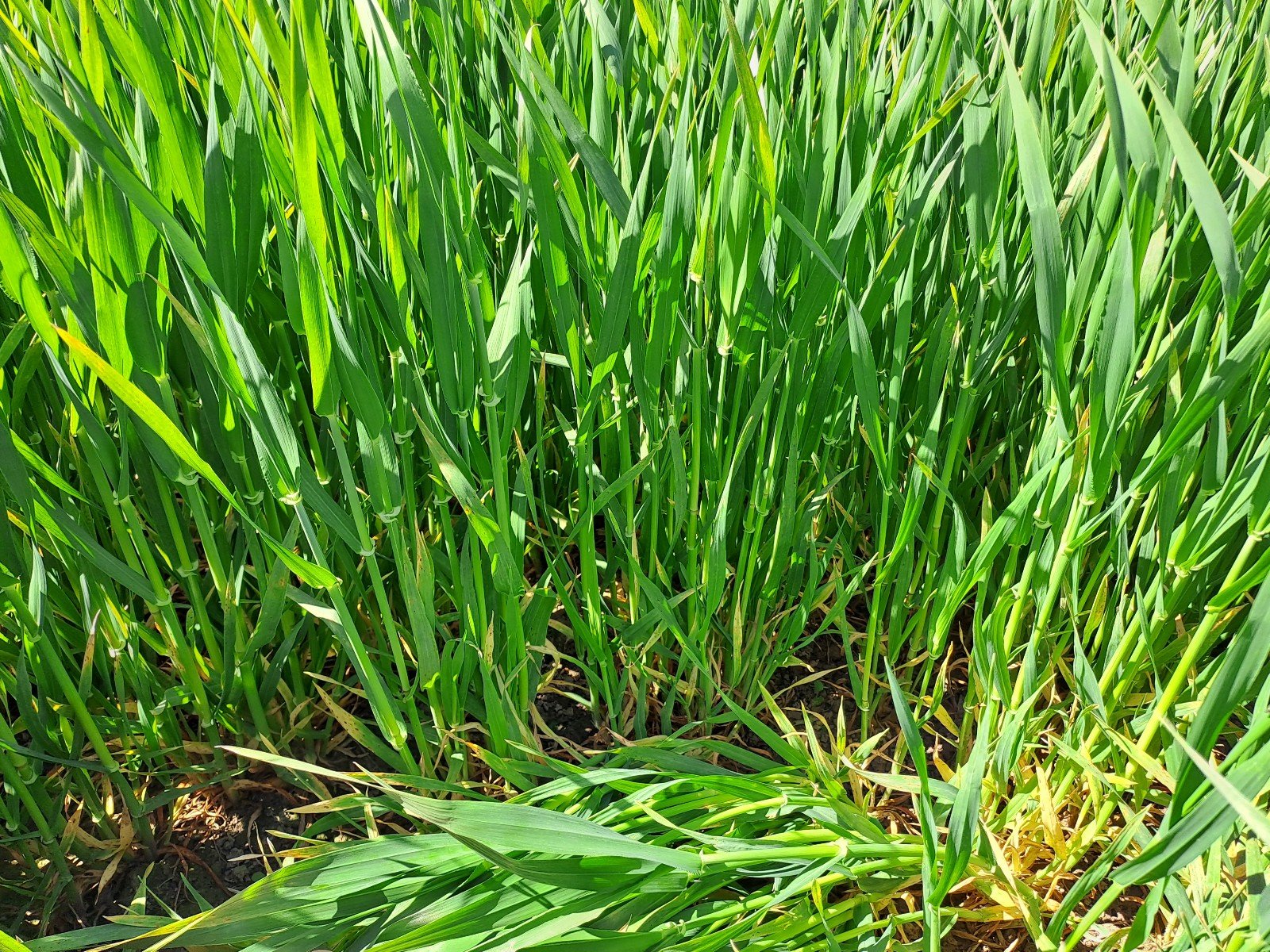

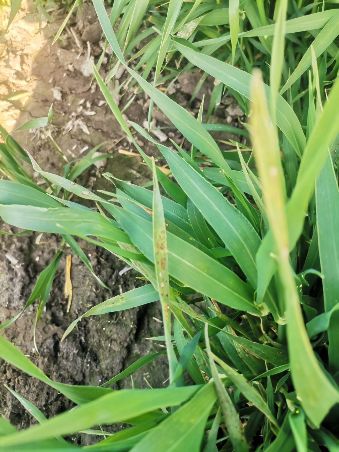

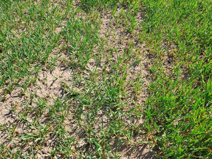

Ok 3 tygodnie temu poszedł zestaw z forum tegu, prochloraz, fenproidyna i dzisiaj taki widok zastałem.
Jechać. T2 czy jeszcze czekać?
jakie dawki?
  • Root Admin
szwagier24 napisał:
Prochloraz 360, tebu 150, fenproidyna 300
ciekawe, mój jęczmień to samo i czysciutki, kilka kropek plamistości i to wszystko. no ale chyba wychodzi plus systivy

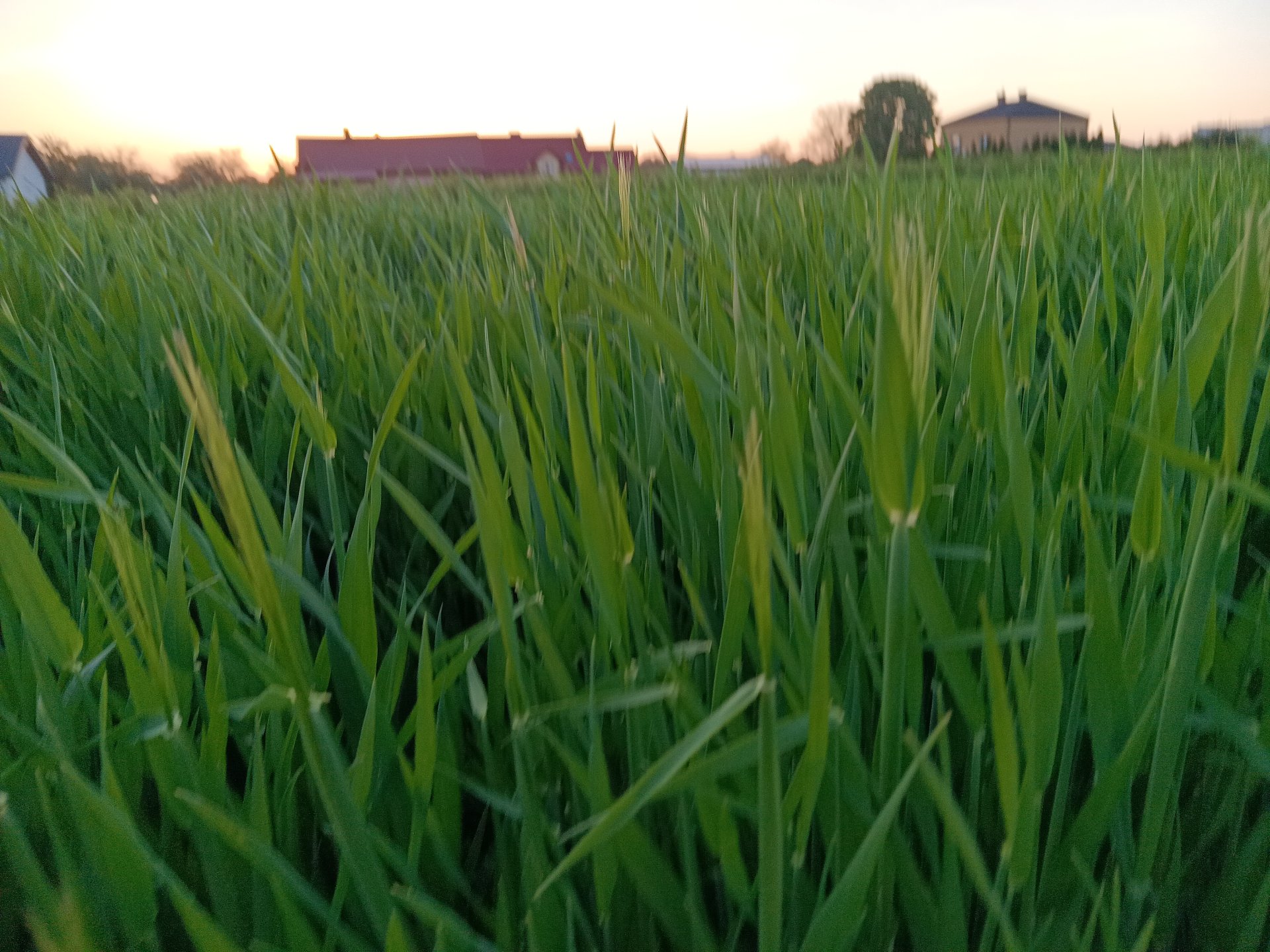

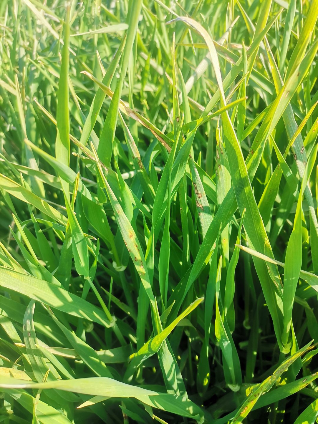

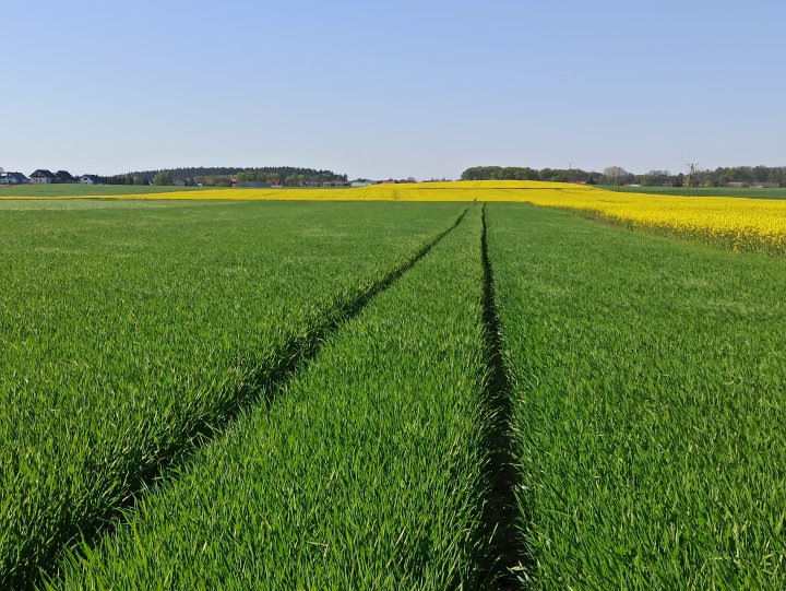

panowie mam pierwszy raz jeczmień ozimy, zaczyna powoli wypuszczać wąsy kiedy jechac z ostatnim grzybem t2/t3 priaxor, t1 bylo 20.04 tebukonazol prochloraz. do t2 planowałem dożucić 5kg siarczanu i litr proleaf max 4.0

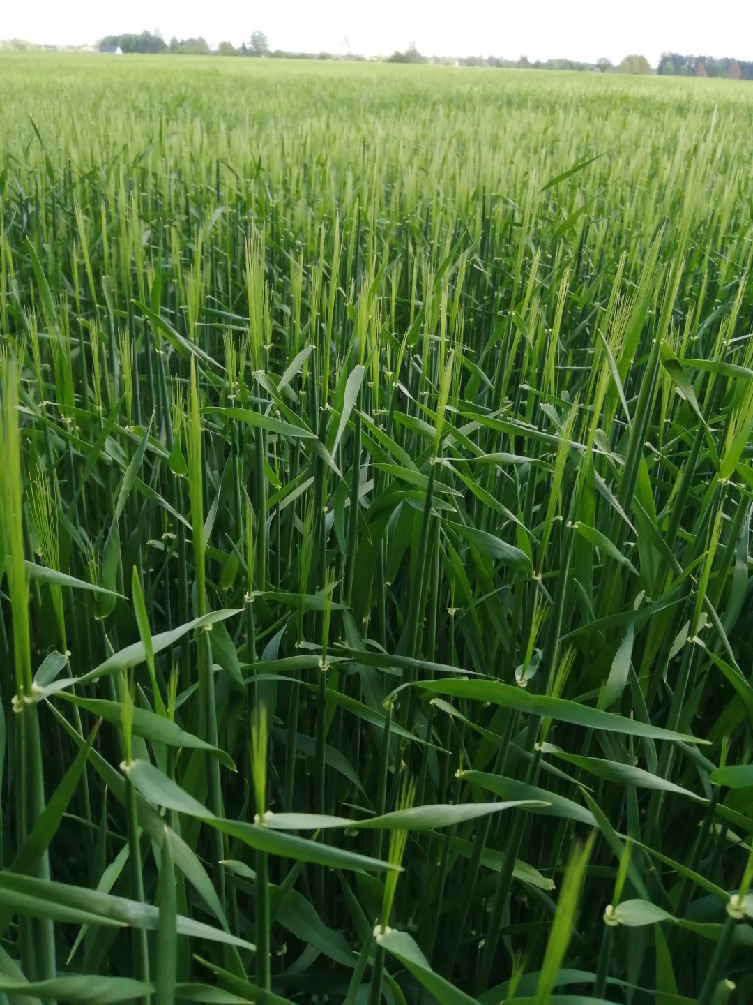

Jak pogada dopisuje to działaj. U mnie tak samo Sandra wypuszcza ości ale ostatnie dwie noce z przymrozkami a ma być jeszcze tak przez dwa dni, więc nawet nie myślę o wyjeżdżaniu. Może coś się uda pod koniec tygodnia. Sam stosuję podobną miksturę Priaxior 0,85l  + 0,5l tebu
Mając na uwadze prognozowane temperatury zakładam, że u mnie drugi a zarazem ostatni zabieg fungicydowy wypadnie w okolicach weekendu.
Aleksandra stan na dzisiaj:

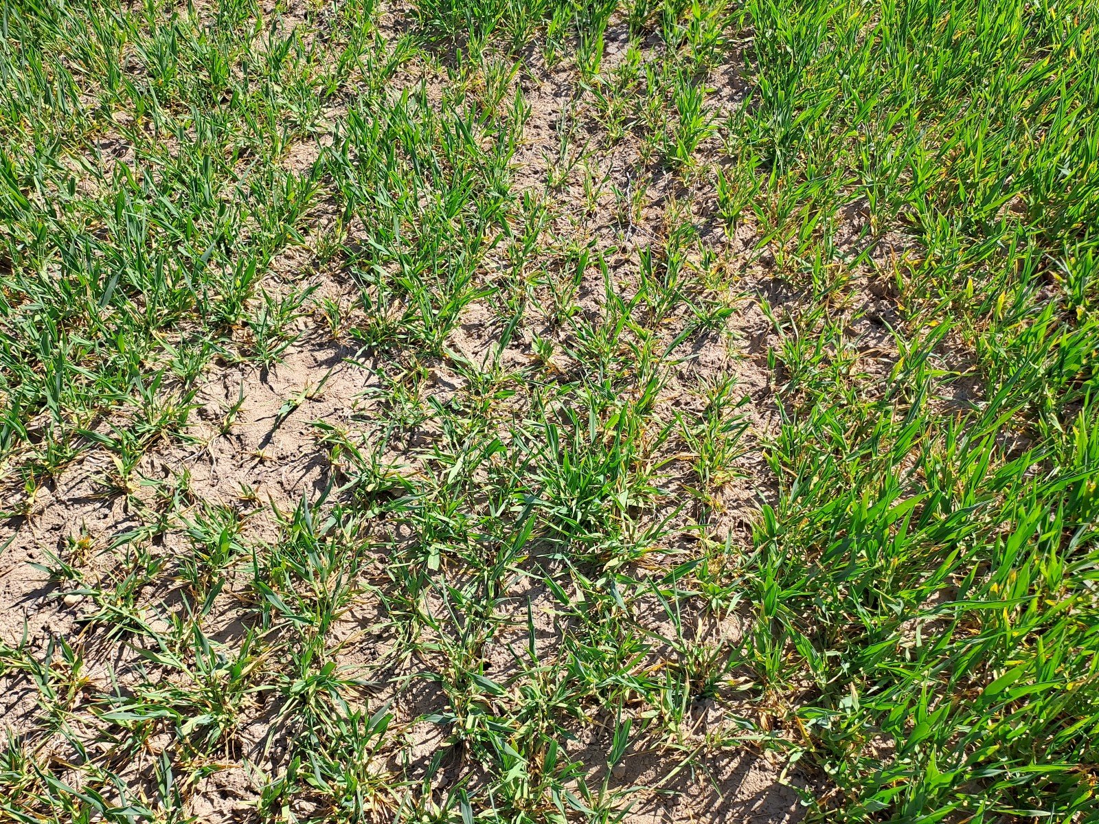

Dnia 8.05.2023 o 13:55, yacenty napisał:
regulator i -3 w nocy.
fajnie jest móc uczyć się na błedach kolegów
Przejeżdżałem obok tej pszenicy w piątek i tak się zastanawiałem co tu się stało. Obstawiałem nie umyty opryskiwacz.
