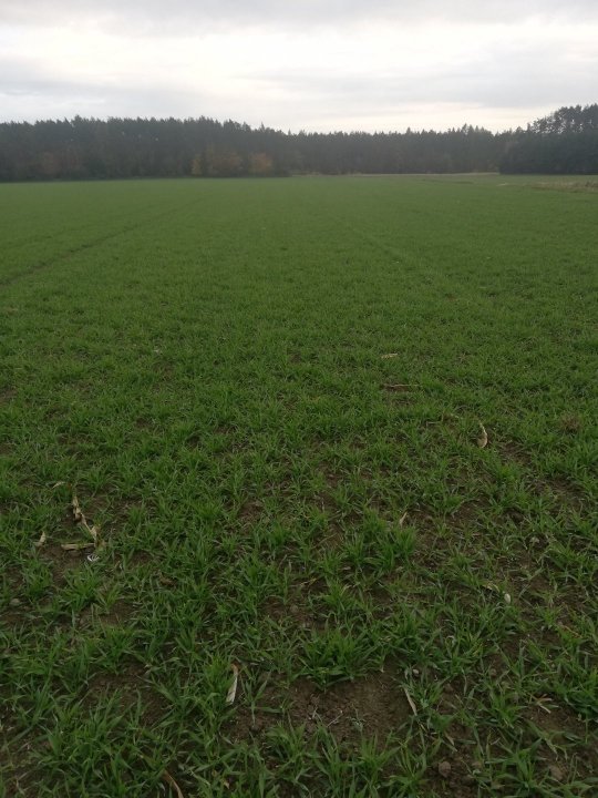

jasiuhonda napisał:
Sandra na 6 klasie po grochu. Pole mozaika w tym miejscu jest 6 klasa. Wiosną pewnie tak ładnie nie będzie wyglądało jak przysuszy 😃
Ładny, kiedy śmiałeś?

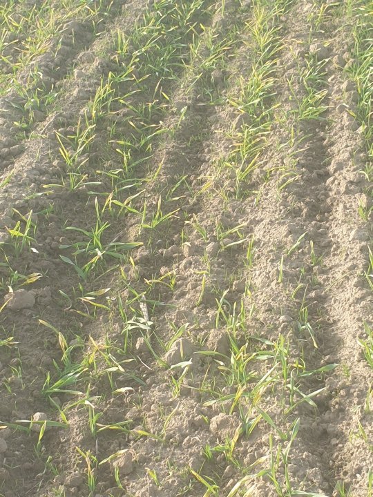

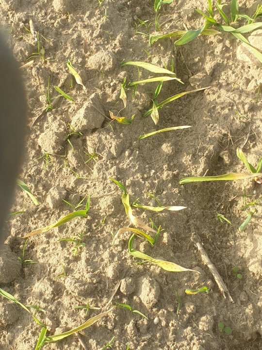

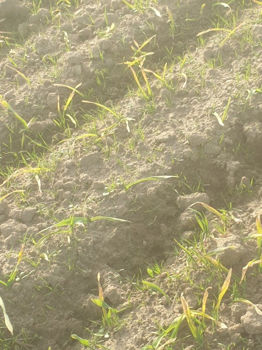

1 raz mam jęczmień ozimy,  co mu dolega prysksny na mszyce zaprawiany kinto plus,  siany 25,09 Na innym polu siany tydzień później jest dużo lepszy
Sprawdź pH, podejrzewam, że konkretny kwas i nic z niego już nie będzie.
I mi to wygląda na wyjałowioną zapuszczoną działkę. To się nie uda.
Co to za masa chwastów bo kiepsko widać- sporek polny?
