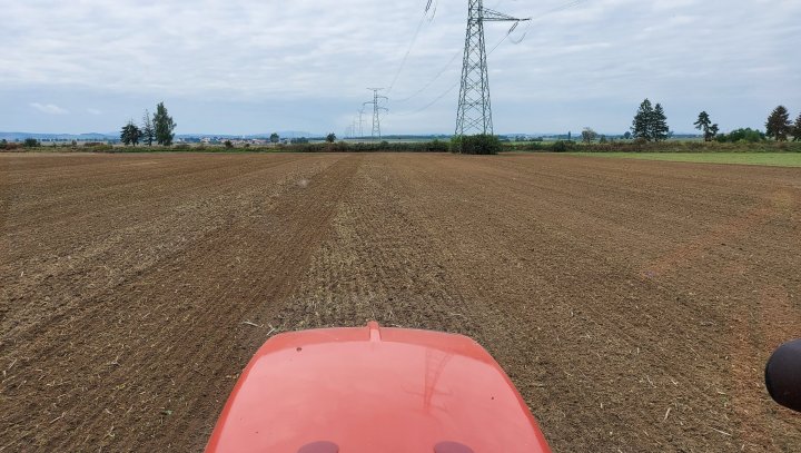

Dziś siew jeczmienia ozimego odmiany Bażant, trzeci rok po centrali, norma wysiewu 185 kg/ha + zaprawa ORIUS EXTRA 02WS. Myślę że nie będzie zbyt gesty bardzo.
